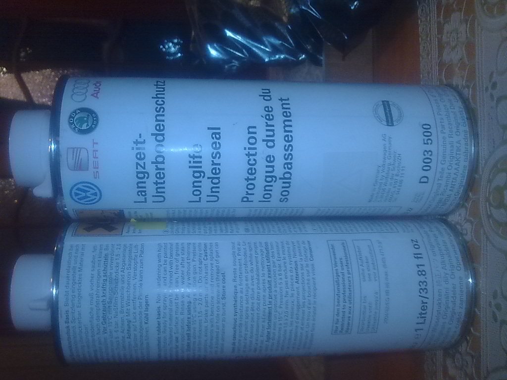

вопрос таков -кто пользовался этой штукой?нужно обработать места под домкрат(ободрано снизу до металла)и задние колесные арки.т.е.объём небольшой.можно ли кисточкой нанести,в общем интересуют все подробности процесса нанесения вручную.
Фото589.jpg [ 120.51 КБ | Просмотров: 8376 ]

согласен! или в теплом месте(гараже).
#4     Re: обработка днища D003500 22 янв 2012, 17:46
Тоже столкнулся с таким процессом, ждал когда все высохнет и пробовал заантикорить но чуть влага попадает и все насмарку, вот хочу попробовать феном техническим чуть погреть а потом уже нанести. Авто на подъемнике и в теплом боксе. Вообще как я понимаю надо прогреть и обезжирить растворителем, например, далее нанести антикор. Не знаю как этот антикор что у тебя на фото но бывают антикоры наподобие - оригинальные такие что с краски потом не смываются, так что осторожней.
