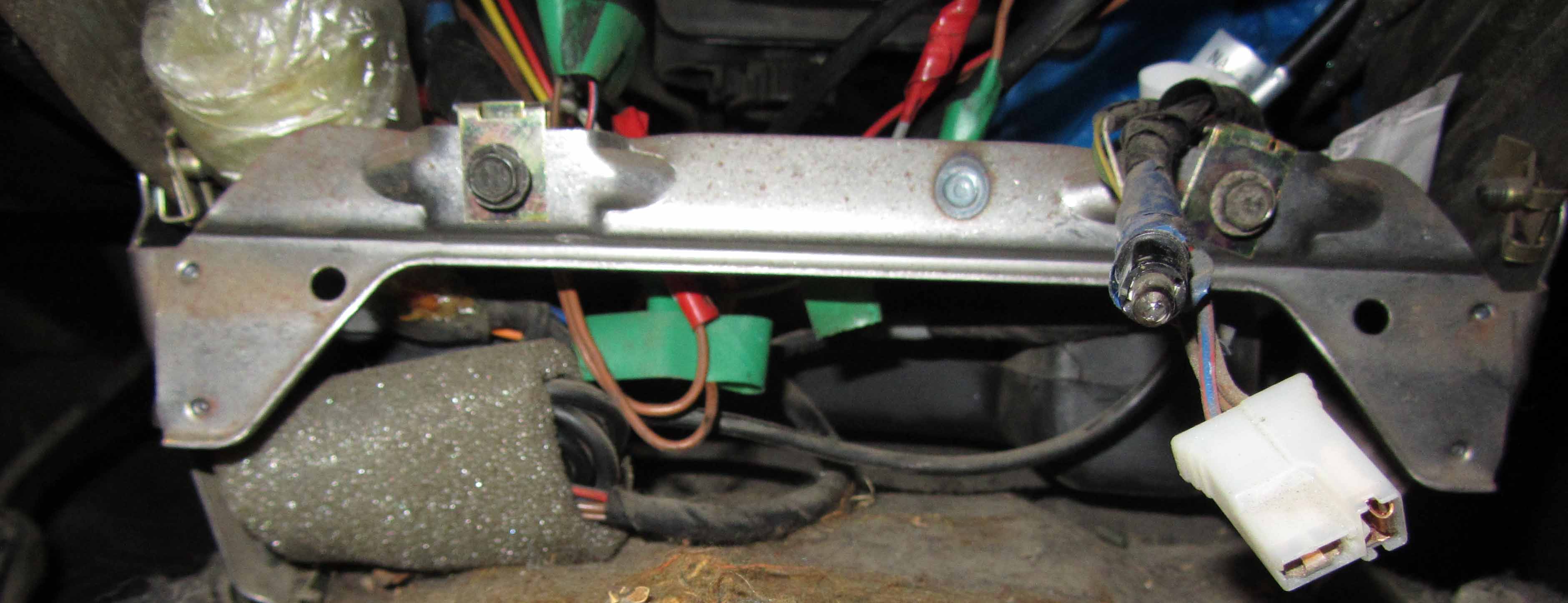

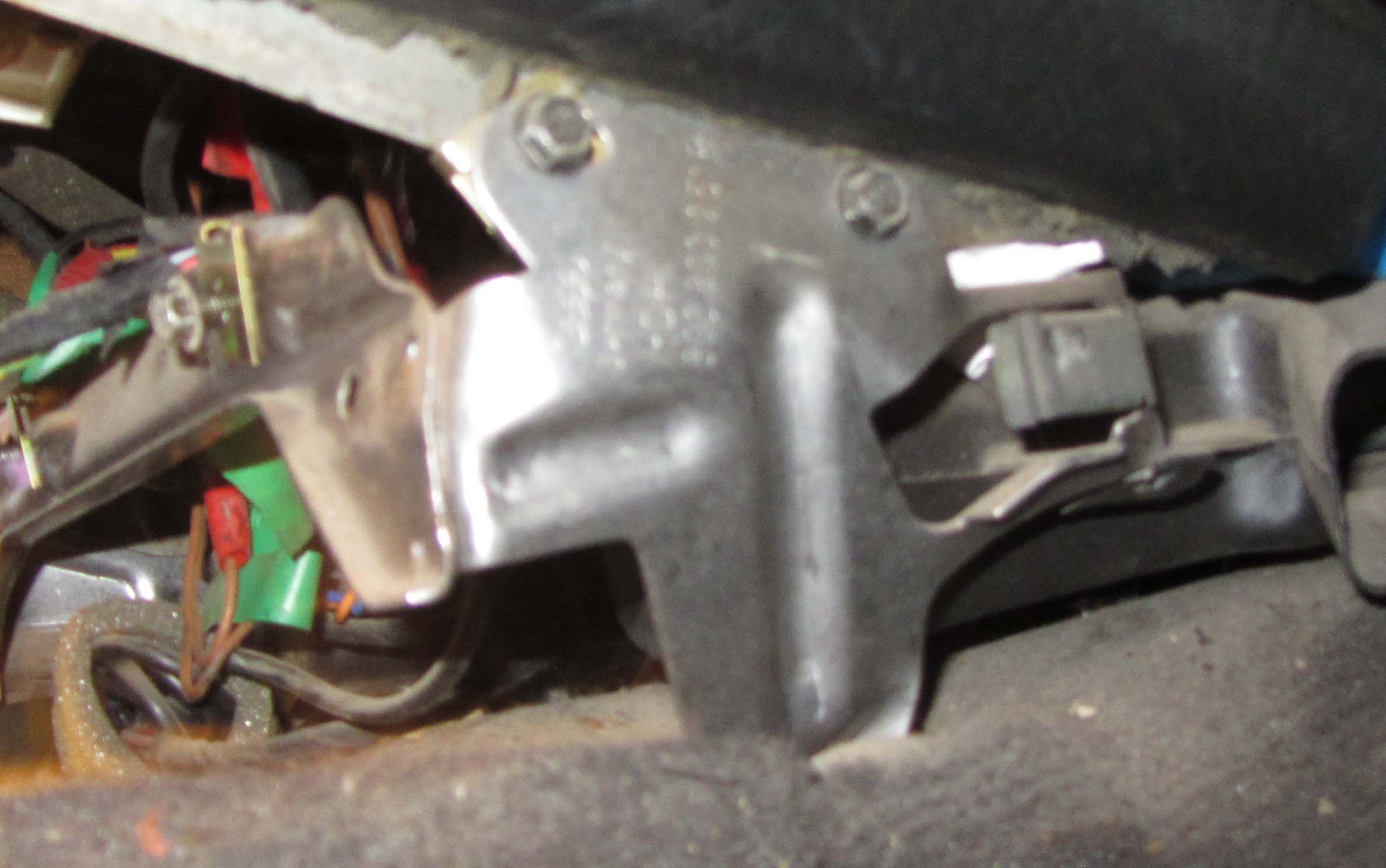

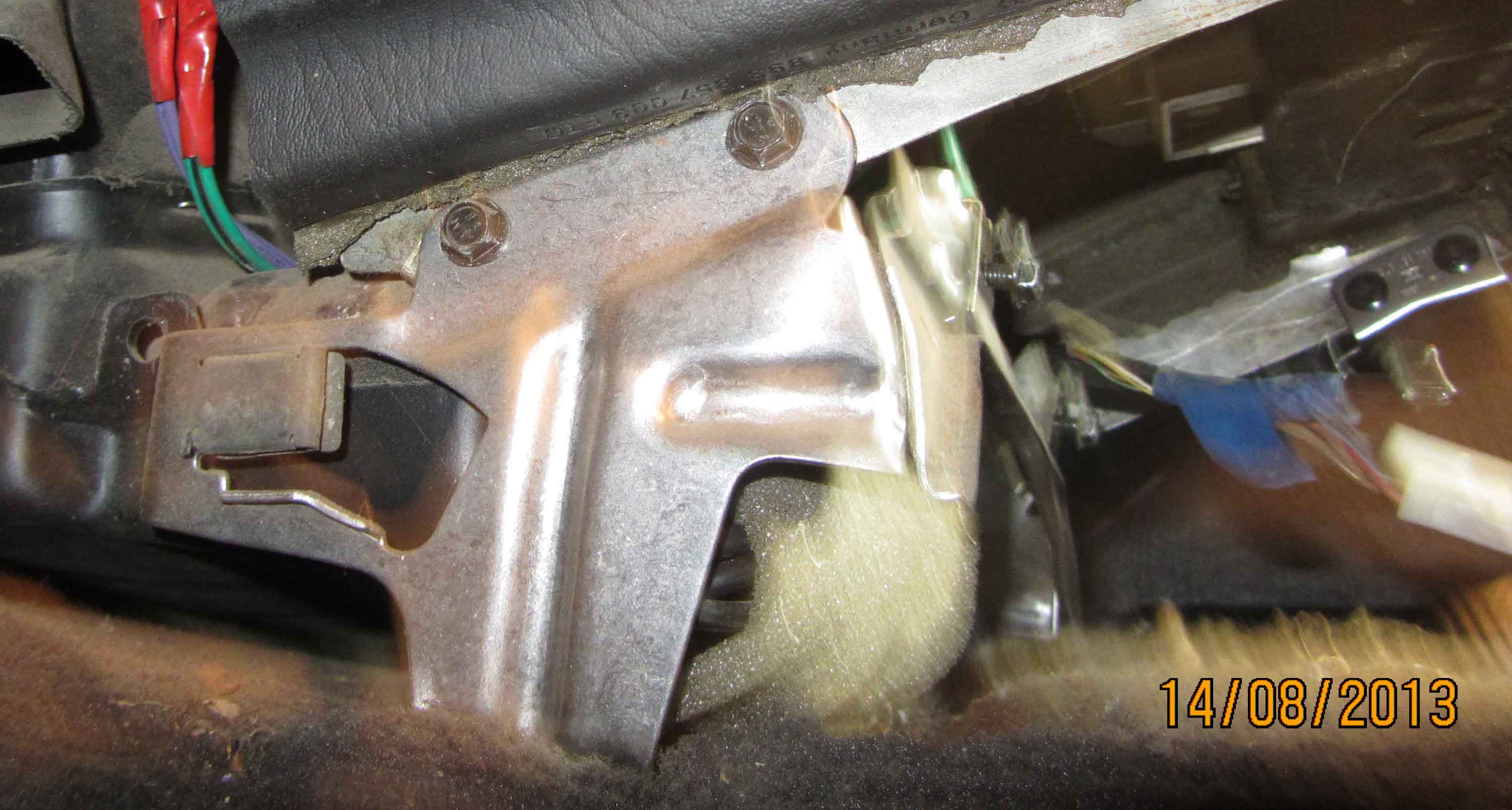

Следующий вопрос. В авто отсутствует металлическая рамка которая крепится для жёсткости торпеды, между бородой и тунелем коробки передач. Машина мной была приобретена без этой рамки. Что эта рамка из себя представляет я не знаю. Если у кого есть фото этого элемента, покажите пожалуйста.
#7     Re: Куча вопросов по элементам салона. 30 сен 2013, 22:51
Ну вот такие виды устроит? Правда не все видно... на виде сбоку низ крепится под ковром, а верх видно.
рамка прямо.jpg [ 224.99 КБ | Просмотров: 7594 ]
рамка слева.jpg [ 228.61 КБ | Просмотров: 7594 ]
Рамка справа.jpg [ 197.68 КБ | Просмотров: 7594 ]
