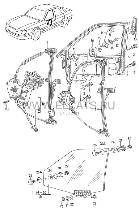

Может быть кому-то будет интересно.
В общем достало меня дребезжание стекла возле уха во всех положениях стекла, кроме полностью открытого и полностью закрытого. Заказал себе в Экзисте направляющие пальцы для стекол: передний (деталь № 28)- VAG893 845 469 и задний (деталь №27) — VAG443 845 459 D.
В прошедшие выходные разобрал дверь, снял рамку, вытащил стекло и занялся заменой направляющих пальцев. Хотя заменил только задний, так-как передний оказался в хорошем состоянии. Раскрутить его оказалось довольно сложно, потому-что прикручивается он болтом с плоской головкой (деталь № 26) — VAG 443845 461 и схватиться там практически незачто. Но все-таки с помощью хороших плоскогубцев смог захватить этот болт с плоской головкой и скрутить направляющий палец. Когда раскрутил то увидел что эта деталь собрана на фиксаторе резьбы и поэтому так тяжело разбиралась. При разборке довольно сильно поцарапал лицевую поверхность болта с плоской головкой, поэтому если кто соберется менять палец рекомендую заказывать и этот болт. А у меня выбора уже не было поэтому наждачкой я зачистил все царапины на лицевой поверхности болта и покрасил его черной краской. Ну и сборка в обратном порядке. Когда накручивал палец капнул фиксатора резьбы, чтобы не раскручивался. И теперь красота: как ни открывай стекло- никакого стука.

#2     Re: Замена направляющих пальцев стекол. 25 авг 2011, 22:07
Да, пять балов тебе Валерий, я как не пытался это сделать так и не смог, до сих пор стоит стекло, целое, но сточенными пальцами.
Фоток не делал как это все выглядит?

#3     Re: Замена направляющих пальцев стекол. 25 авг 2011, 22:33
Нет фото не делал, не оказалось фотоаппарата под рукой. Да там и нечего фотографировать и так все понятно как на рисунке из Экзиста..
#4     Re: Замена направляющих пальцев стекол. 25 авг 2011, 22:37
Да вообщем ты прав, там все просто и понятно! Просто интересно было бы на живую раскрученную посмотреть на фото.!
