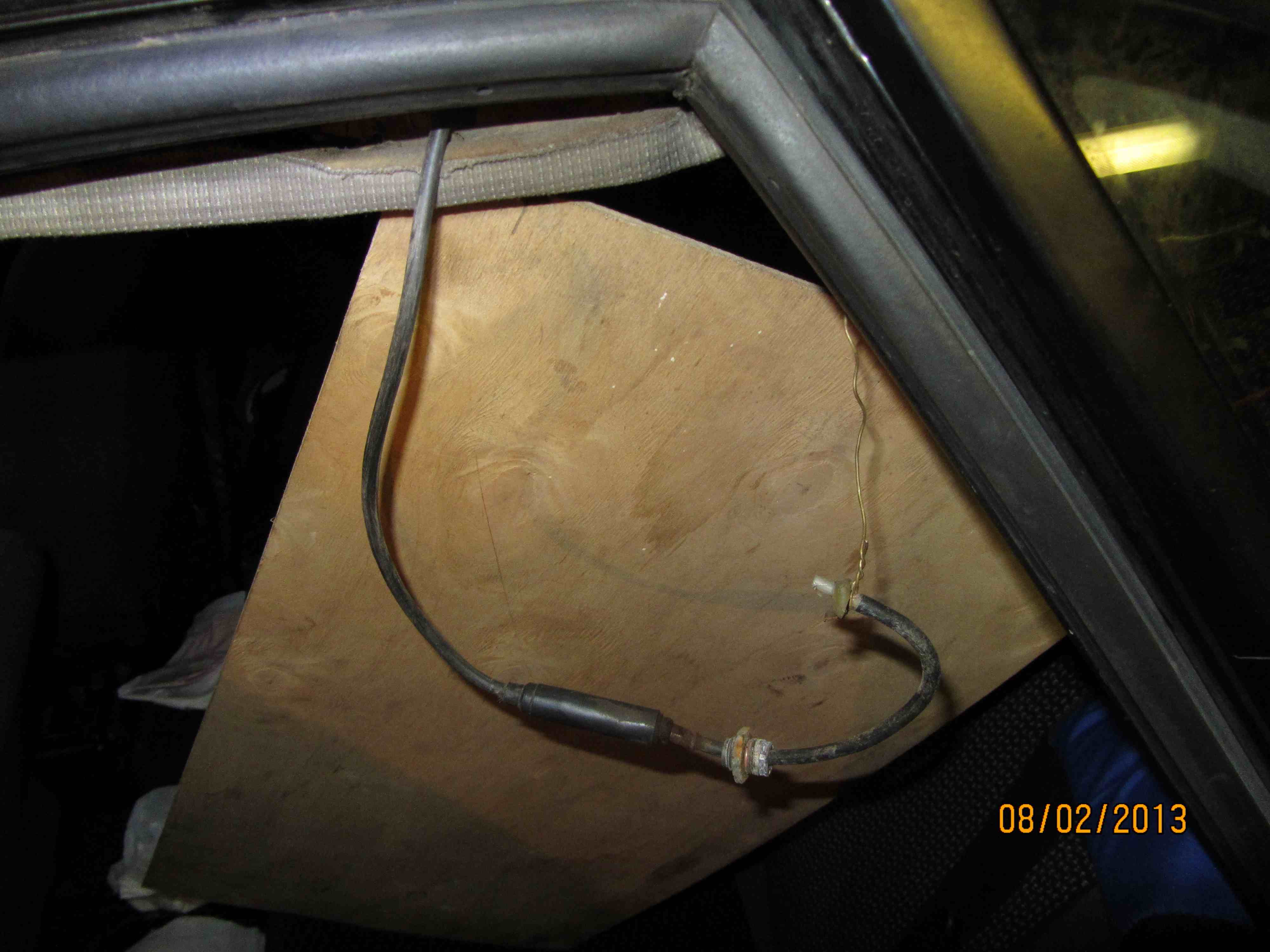

Сереж, я не снимал потолок ( но такие темы здесь были и не одна!!! Поищи!) Но сегодня играясь с антенной на крыше, пришлось у левой задней двери снять ручку и отодвинуть потолок... Так вот вытаскивая кабель и т.п. - между потолком и крышей у меня спокойно входила палка 10 мм толщиной, так что твой изолон ляжет без проблем!!!

Сереж, потолок и крыша это разные объекты!!! Потолок имеет свой каркас и свою жесткость, но он отстоит от крыши (может не везде... ) я сам не снимал, но здесь ребята описывали, как снять потолок - поищи...
То, что я описывал у меня это выглядит где то вот так... Как видишь, там есть место и для кабеля, и для разъемов!!!
