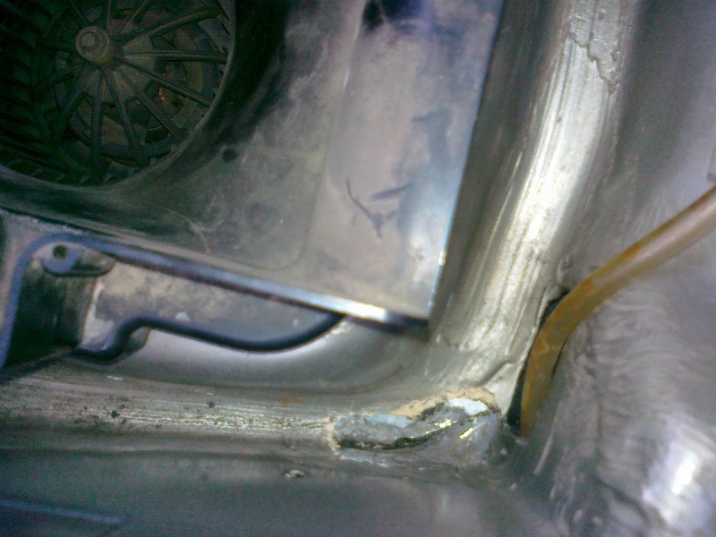

Только что заделал дырку. Устранил течь под коврик переднего пассажирского сиденья. Текло сквозь лопнувший герметик в месте стыка перегородки с крылом. Смотри фото (на фото я это место расковырял, подготовил к герметизированию). Герметизировал полиуретановым клеем что стекла вклеивают.
вода под поол.jpg [ 174.46 КБ | Просмотров: 4810 ]
