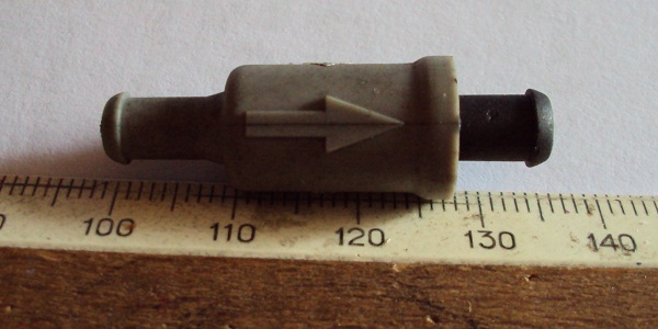

Нужен совет!
Проблема. Задний дворник имеет свой бачек и свой насос. Я его восстановил работает. Но, от бачка который стоит справа по ходу в багажнике, в нише идет шланг сначала вверх, потом через гофру в открывающуюся дверь и вниз до самого дворника. Включение самого дворника и насоса производится движением рычага на стрекозе вперед одновременно. Вот и получается что дворник елозит раза три четыре по сухому стеклу пока насос накачает воду в шланг, а это не есть гуд. Вода со шланга уходит очень быстро, шланг ведь находится в вертикальном положении. А задним омывателем пользуешься вообщем то редко. Вот и думаю врезать обратный клапан в магисталь, возле насоса. Только вот какой клапан поставить ума не приложу. Есть только вот такой как на фото, но для пневмомагистрали (вакуум). Будет ли он работать с водой? Или надо какой то другой?
Кто что посоветует, Буду благодарен за фото!!!

Во проблема! Неуж то никто не встречался с обратными клапанами для водяных магистралей с малым давлением? Придется наверное все таки эксперементировать с клапанами от вакуумных магистралей! Буду пробовать!

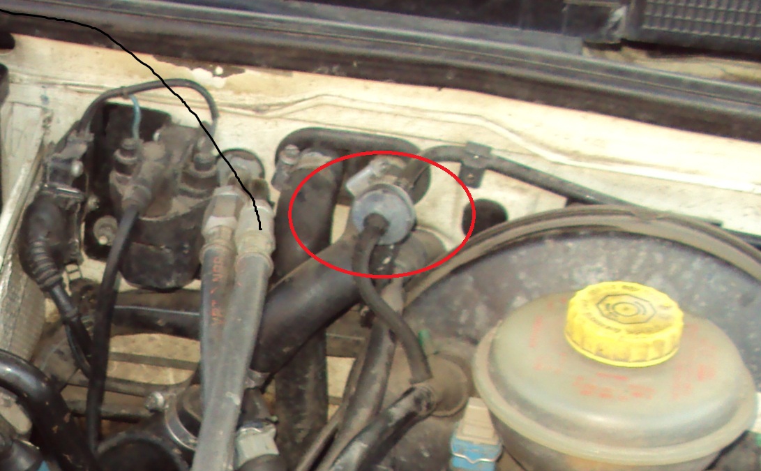

Создал тему, я ее и закрою. Проблему решил. На одной из разборок нашел вот такой клапан как на фото. Клапан это подпружиненый шарик. Пока не ставил, сначала настрою его на минимум потери давления путем подбора другой, более мягкой, пружины. А так, попробовал, держит обратку отлично, только вот туговат на прямой проход
PS Утверждают что это с 80-ки, но я смотрел по Етке, там ничего такого нет!

Читал на каком-то форуме обсуждение применения обратных клапанов с вольво, у нее бывают они непосредственно в форсунках и отдельно. Возможно стоит поставить форсунку от вольво вместе с обратным клапаном всборе.
#5     Re: Задний дворник на аванте 10 июл 2012, 11:16
Артем, не знаю почему клапан на вольво стоит на форсунке, но это как то неправильно. Он должен стоять сразу за насосом, или в самом насосе, вот так будет более правильно.
Я проверю как все получится, отпишусь. Все таки клапан туговат для таких целей. Надо пружинку более мягкую подобрать. А вот разобрать его аккуратно пока не получается, не пойму от скрученный или склеенный.

По теме, номер обратного клапана 113 955 975 C , стоит в экзисте около 100 р(не оригинал), тоже себе такой поставлю...

С клапаном засада получилась, так я его разобрать и не смог, клееный он! Попробовал надломать его а он и треснул полностью. Так что мои мысли пошли в сторону выточить подобный, кинуть туда шарик (пружины вообще не надо) но рабочее положение только вертикальное как понимаешь.
