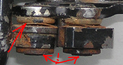

На петле две крутящиеся фиговины, которые упираются в штырь и за счет этого дверь фиксируется в открытом и полуоткрытом положении. Так вот эти фиговины упираются в штырь своими строго определенными местами. Одна из них у меня все время проворачивается, и начинает упираться в штырь неположенным местом. Из-за этого штырь начинает шаркать по самой петле (уже прилично металла сточило) и дверь не фиксируется.
Уже и промывал, и смазывал. не помогает. Выставишь ее как надо, на день-два хватит, потом опять проворачивается и шаркает.
Как это лечить? Понятно, что лучше всего замена. Но может еще что можно сделать?

Дима, эти фиксаторы не смазывать надо, а наоборот делать их вращение более тяжелым!!! :D
Вот посмотри - они специально подпружинены, поэтому надо просто по головке оси молотком расклепать чутка, чтобы туго ходили от руки, но не болтались, как сейчас!

Там молотком уже не поможешь, сильно болтается эта штуковина. Буду высверливать и болт вкручу
