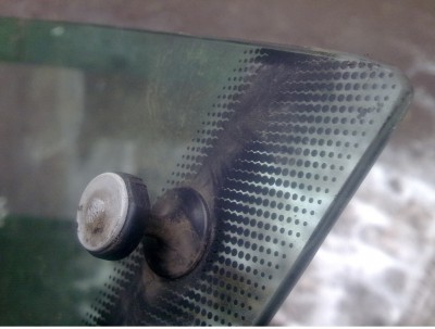

Здравствуйте форумчане.У моей машинки такая вот болезнь,на передних дверях болтаются стёкла,когда стекло опущенно,дверь закрываешь то оно с таким грохотом там болтается,у и даже когда просто едешь,тоже гремит,что можно сделать,что бы избавиться от болтанки?

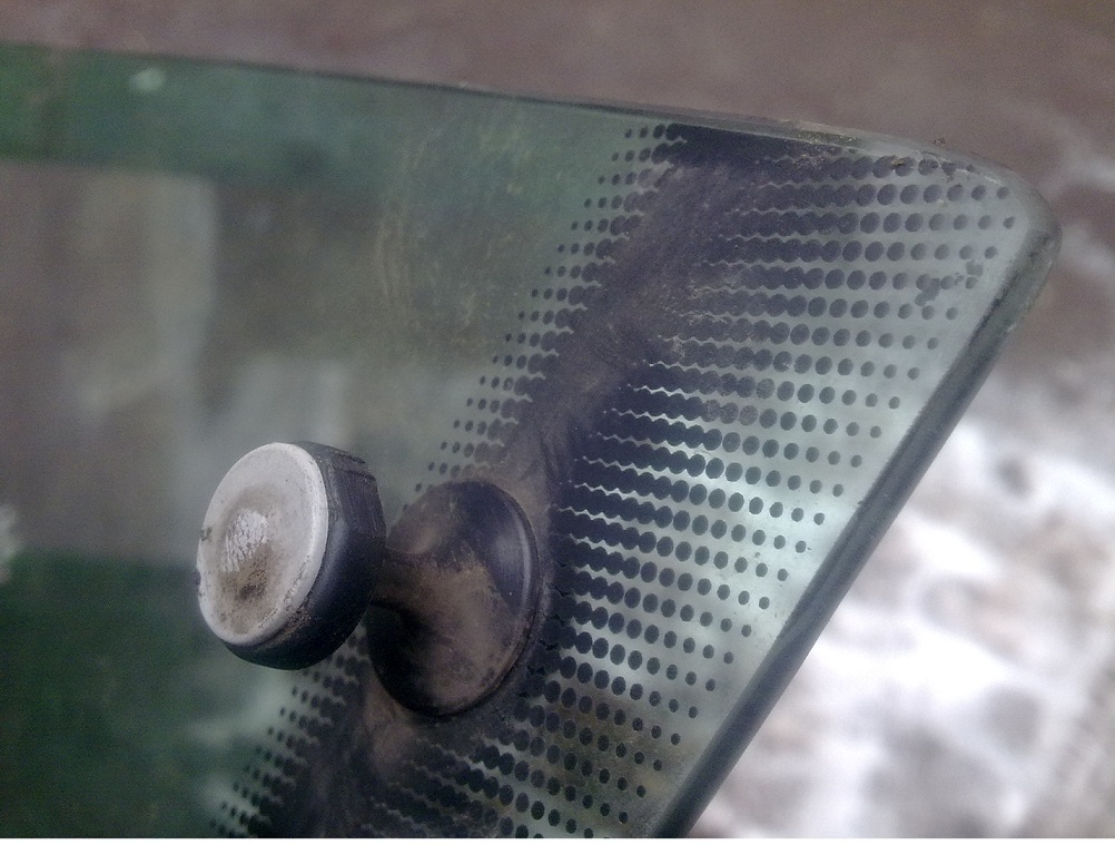

я развернул плоскогубцами эти пимпочки,стало тише но иногда позвенивает.выход наверное в их замене на новые.
пимпочка.jpg [ 226.35 КБ | Просмотров: 7647 ]

А как эти пимпочки снять?Я думаю что на них нужно что нибудь намотать или приклеить к ним что нибудь.
#5     Re: Болтанка стекол на дверях! 23 ноя 2011, 20:36
где то была тема про это .вроде они раскручиваются и собраны на фиксаторе резьбы.проворачиваются целиком, довольно туго и со скрипом.и один из существенных недостатков --надо снимать стекло.

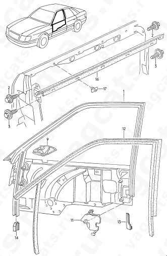

Посмотри на месте ли уплотнитель №14 по которому скользит стекло, очень сильно влияет на его болтанку.
114837400.gif [ 34.87 КБ | Просмотров: 7615 ]
#8     Re: Болтанка стекол на дверях! 25 ноя 2011, 19:59
:shock: заметил что на правой двери стоят такие уплотнители,а на левой нету ни одного!и справа не гремит так приопущенное стекло!спасибо Владимир за подсказку! бум искать.
