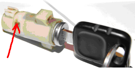

А что ты в багажник то уперся? сними с бардачка - проще же?
А личинка снимается - вот здесь надо штифтик выбить и она должна выйти.
