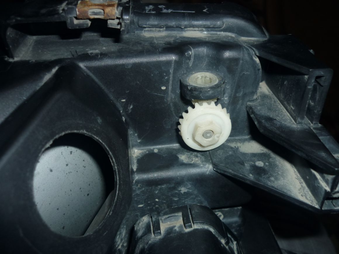

В общем ситуация такая:решил подрегулировать высоту луча от фар,начал крутить шестигранником сверху регулировочный винт.Как оказалось безрезультатно.Сняв фару увидел такую картину

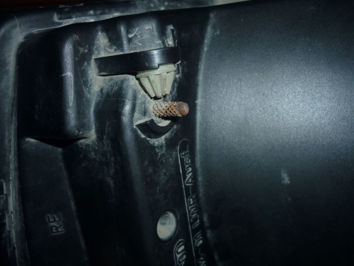

А должно быть вот так

Сам вопрос в том, отчего можно пристроить такую шестеренку, может кто сталкивался с этим или есть у кого номер такой запчасти?
#4     Re: Вопрос о регулировке фар 20 июн 2011, 23:25
Гайку привари и головкой потом сможеш регулировать.

#5     Re: Вопрос о регулировке фар 20 июн 2011, 23:29
Да я думал об этом,но это надо как-то подлезть к ней еще,фара когда стоит на месте,там фиг доберешься,а сверху просто шестигранник вставил и все
#6     Re: Вопрос о регулировке фар 20 июн 2011, 23:34
Ты же не каждый день их регулируешь. Не покупать же фару.

#7     Re: Вопрос о регулировке фар 21 июн 2011, 00:03
ну в принципе конечно ты прав!!!завтра скорее всего так и сделаю,мне один раз подлезть чтоб отрегулировать да и все!
#8     Re: Вопрос о регулировке фар 21 июн 2011, 00:23
Василий дело говорит! у меня эти шестеренки присутствуют, но толку от них уже никакого! облизало их раз 500 уже наверное) и я крутил сверху шестигранником а саму шестеренку торцовым ключем 8 на 10
себе наверное тоже как-то приварю гайку ;)

#9     Re: Вопрос о регулировке фар 21 июн 2011, 14:21
да я посмотрел,там в принципе ничего сложного нет её приварить,аккуратно просто надо сверкнуть да и все)
