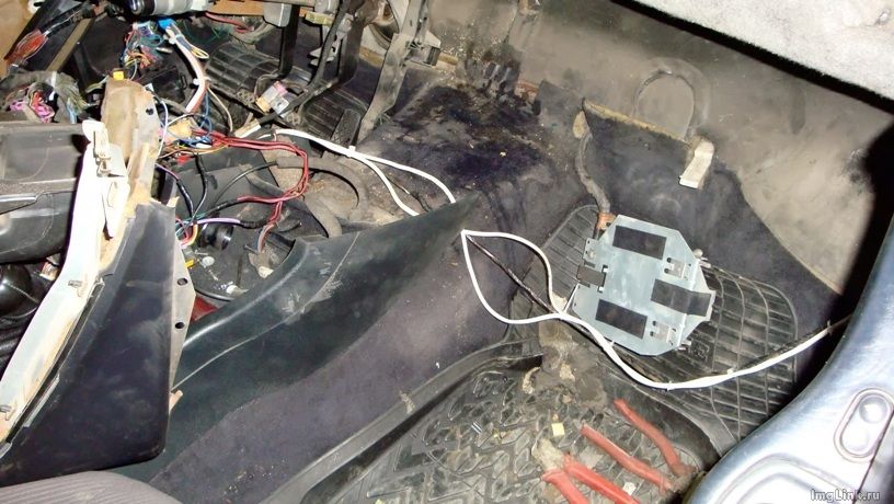

Вот так вот ковёр лежит под торпедой. (фото при замене радиатора печки)

#10     Re: ОБШИВКА ПОЛА 10 апр 2011, 21:00
он самый!то что на фотке залито антифризом.
