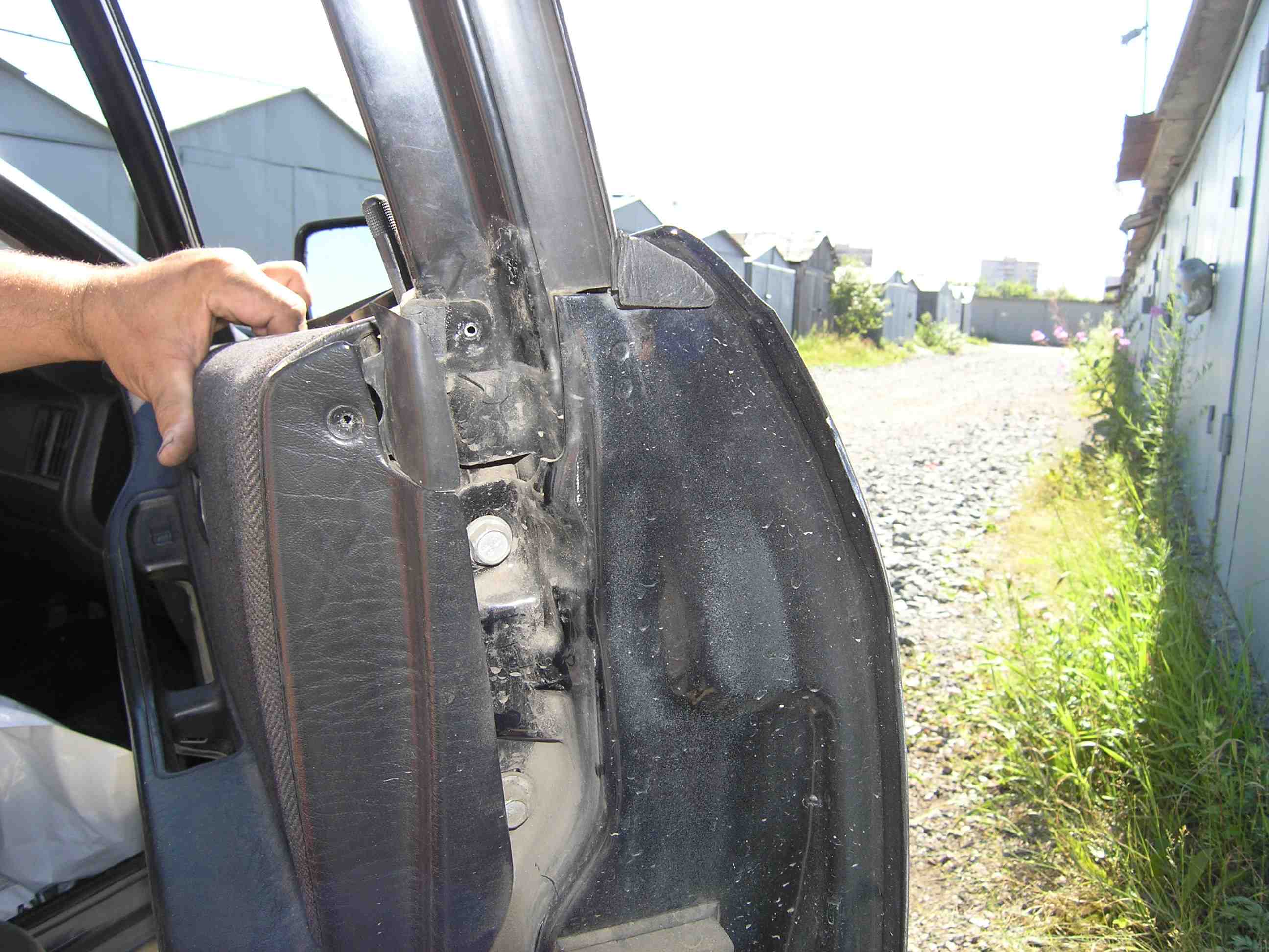

После покраски собираю авто и не могу вспомнить-какие уплотнители стояли или никаких не было на концах уплотнителей-бархаток. На фото видно Изображение

есть куски каучуковые что ли,вставляются при сборке на средней стойке ничего

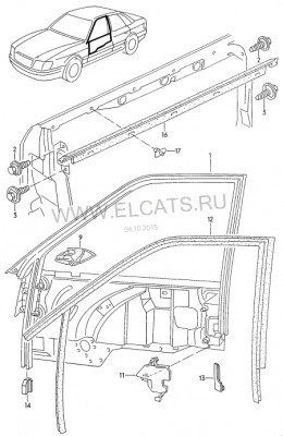

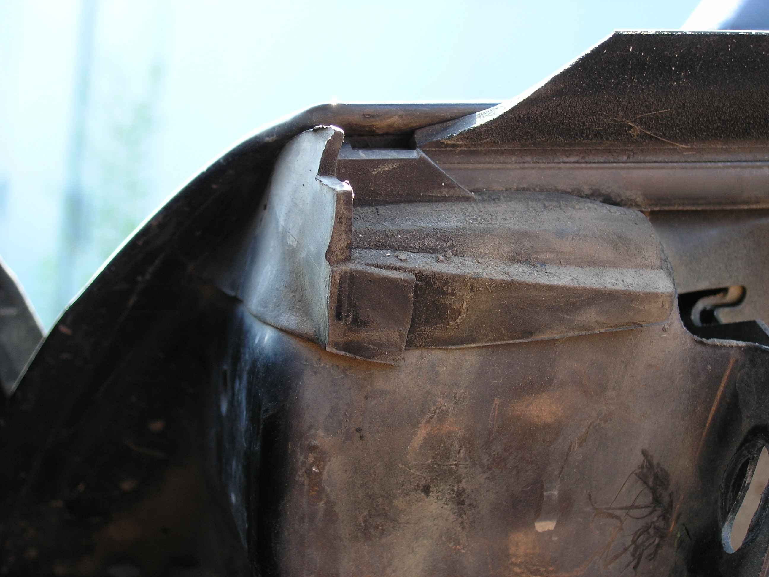

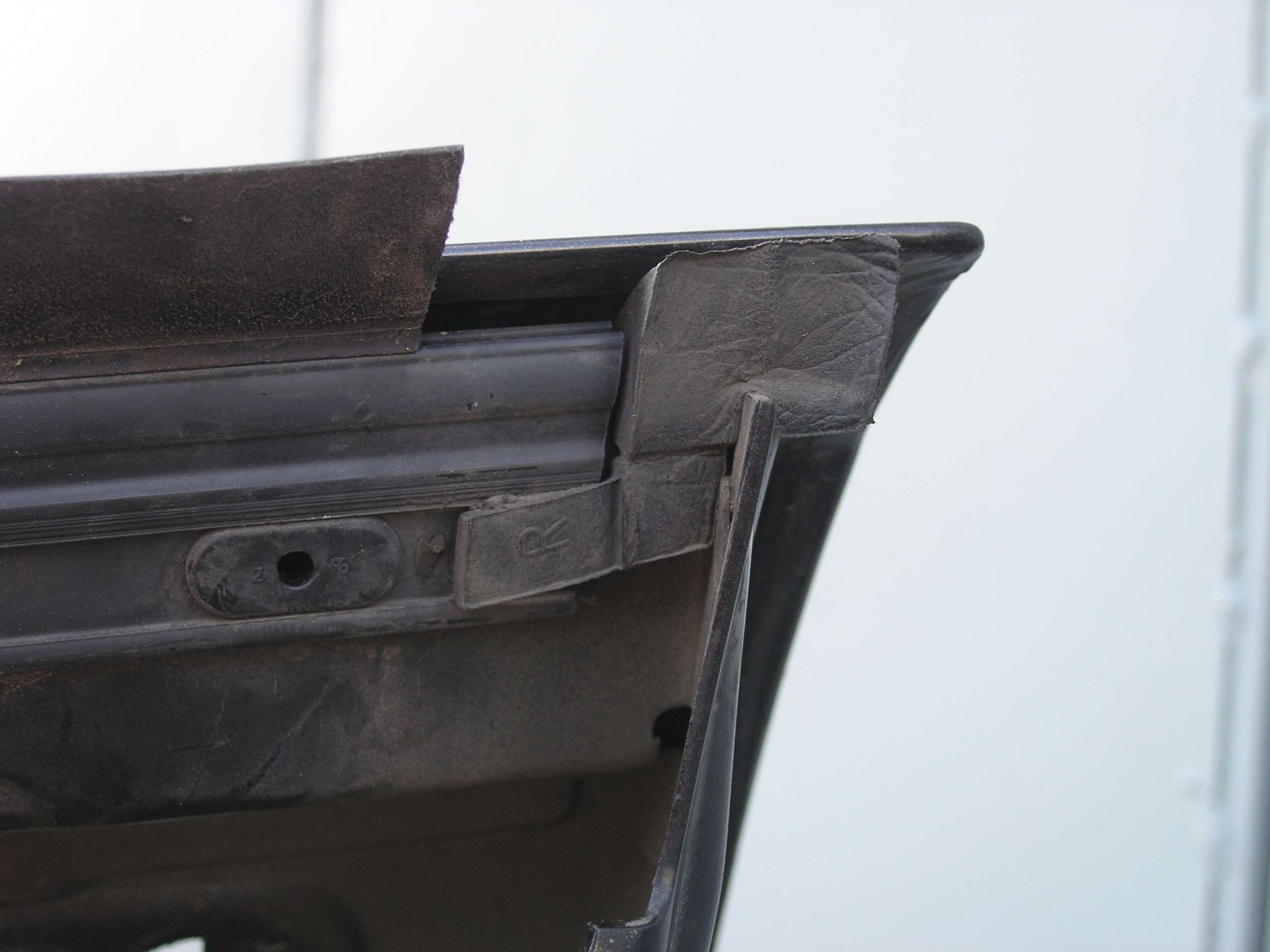

Ярослав вот у меня фотки остались, а еще можно в каталоге посмотреть вот картинка из него.

Купить на разборке с битых дверей. А вырезать - сложновато ???????? Вот здесь в каталоге их форму получше видно.
