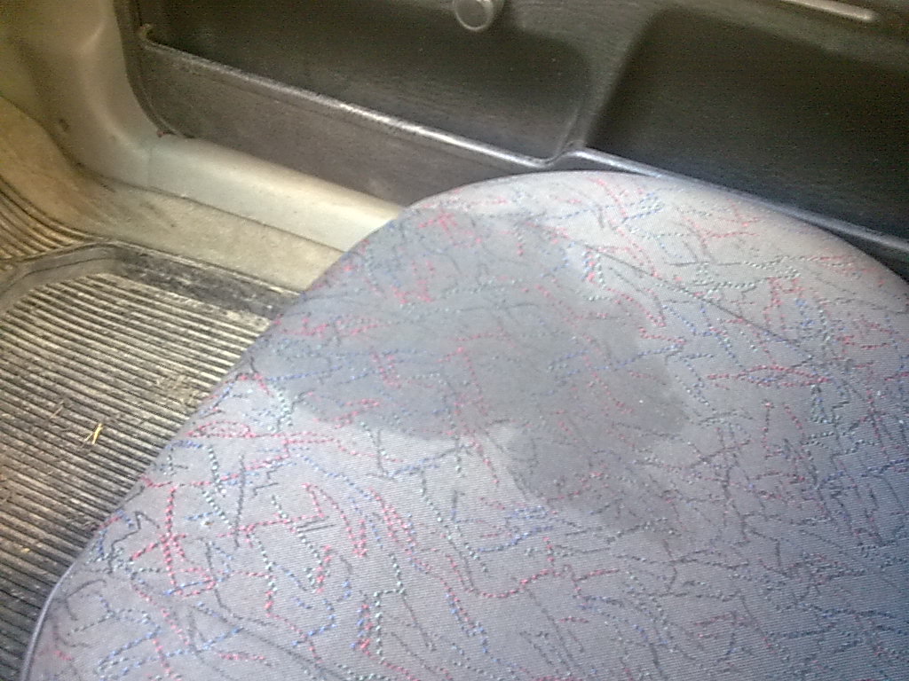

сегодня в дождь и мокрый снег потекло на пассажирское сидение :shock:.ржавчину на нашел,думаю как течь ликвидировать--чем подклеить?нужны советы.

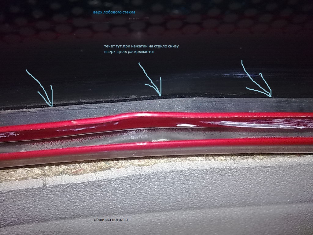

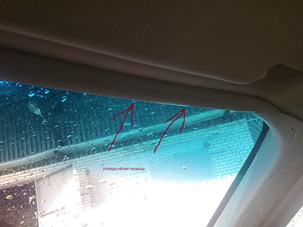

да нечего тут красить! сегодня снял верхний кантик у лобовухи ,оказывается что стекло отклеилось от черного герметика на котором оно приклеено гдето на 20-25см над пассажирским сидением.ни малейшего намека на ржавчину нет---просто хреново приклеили.вот думаю чем устранить течь-герметиком или клеем каким нибудь.снаружи никак не проклеить только изнутри.
