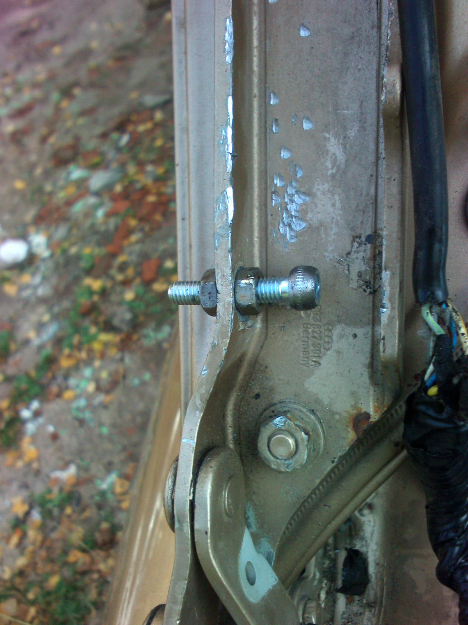

Здорова всем! Нужен совет. Решил аморт-ры багажника поменять и когда старые снимал, сломал один крепьеж. Что можно сделать?
irapek:
Igor litvinenko
Таганрог
Сообщений: 114
09 май 2010, 13:05
#2     Амортизаторы багажника. 18 сен 2010, 15:26
ну хз конечно чо там делать, шарик насколько я виже отломался вашпе ? я б наверное обмерял живой крепеж и заказал выточить новый а обломанный высверлить... а может ухо на амморте под шарик насквозь просверлить и закрепить болтом ?

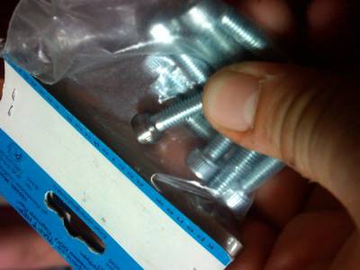

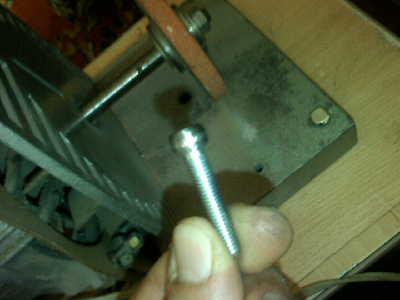

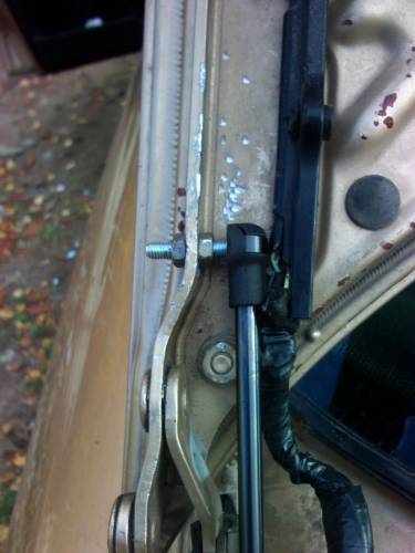

Спасибо мужики за совет! Но я, как тут говорят, наколхозил что-то. Зашел в ближайший хоз магазин, нашел болты
Ф 6 мм под шестигранник и обточил края на наждаке. Вобщем как то так получилось.

#6     Амортизаторы багажника. 19 сен 2010, 00:11
ну что вроде нормально получилось) видать только петле досталось бедной когда сломанный вынимал)))).... и еще не по теме. жгут проводов как себя ведет? в таком состоянии может накрыться скоро я провода менял все его и в гофру засовывал.
