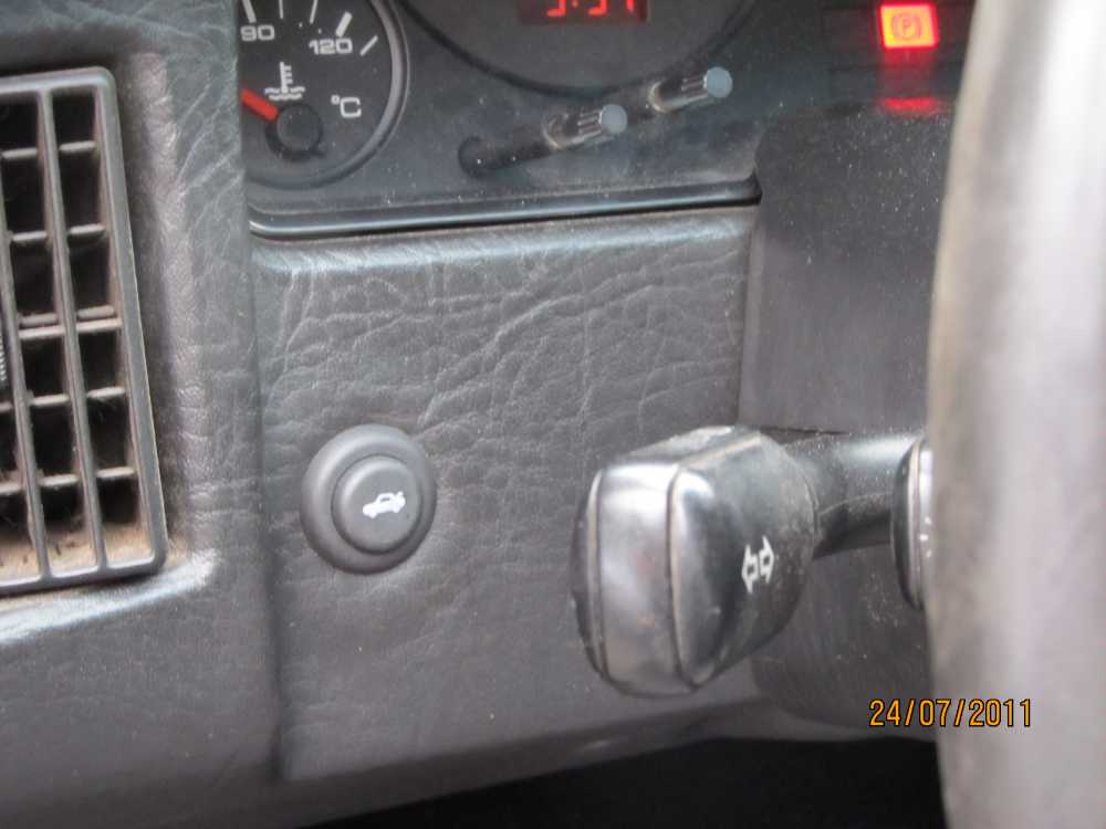

Извините отхожу от темы , но на днях сделал себе вот так - При покупки машины было «замечено», что багажник открывается только с брелка сигнализации , надоело мне постоянно с брелком бегать, вот решил установить кнопку открывания багажника. У сигналки нашёл провод который отвечает за открывания багажника припаялся к нему , а минус найти не составило труда к магнитоле подходит разъём там есть чёрный провод (с краю разъёма) это и есть минус, после снял полку под ногами водителя просверлил дырочку, попотел растачивая круглым напильником под кнопку нужное отверстие, подсоединил и вставил кнопку как показано на фото , теперь очень удобно стало, и место вроде удобно выбрано… Кнопку купил на рынке 80 рублей стоит от классики нашей, какой ? - непомню, на ней ещё машина нарисована и багажник в открытом виде…
