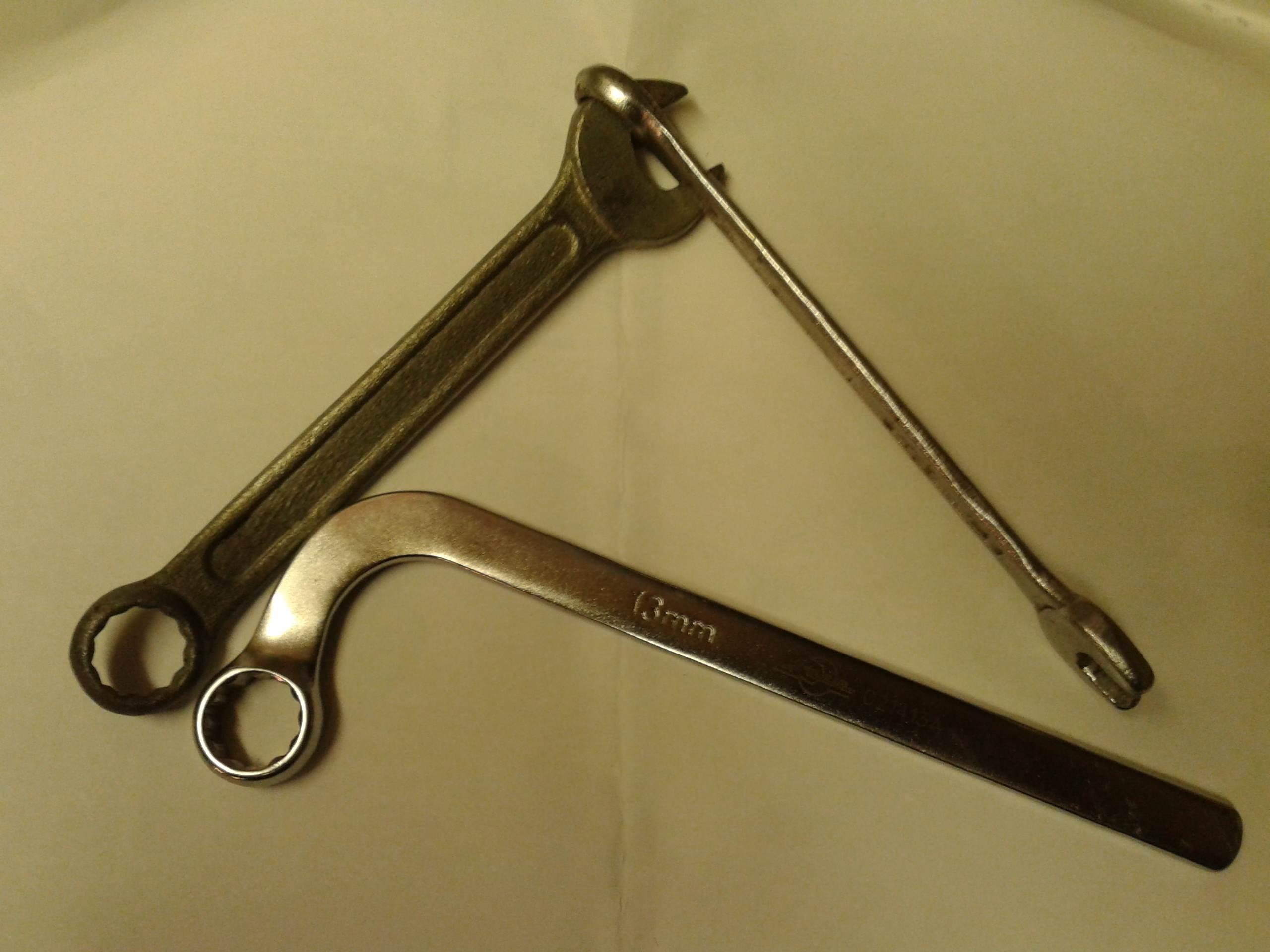

#56     Re: Регулировка передней двери 03 мар 2013, 18:52
Что то вот такое, только он у меня односторонний и изогнут побольше, почти под 90 гр.
Саня, ну вот наконец то я добрался до гаража! :D Дааа, обленился... от дома то проще на работу ездить! ;)
Вот мой ключ (правда для полного удобства и ему ручку надо удлинить трубкой еще на 100 мм), а рядом я положил вариант, то что раньше пользовал и то, что Артем предлагал.... можно и так, но люблю, чтоб удобно было!!! :)
изогнутый ключ и замена.jpg [ 207 КБ | Просмотров: 4165 ]
#57     Re: Регулировка передней двери 05 мар 2013, 17:20
спасибо большое. А я так и не сделал ключ (морозы стояли - сварка с болгаркой при уличной температуре хранятся) - приноровился с тем что есть на 13 ключом крутить. Спрашивал я у продавцов про нижний на фото ключ - в глаза не видели некогда.
