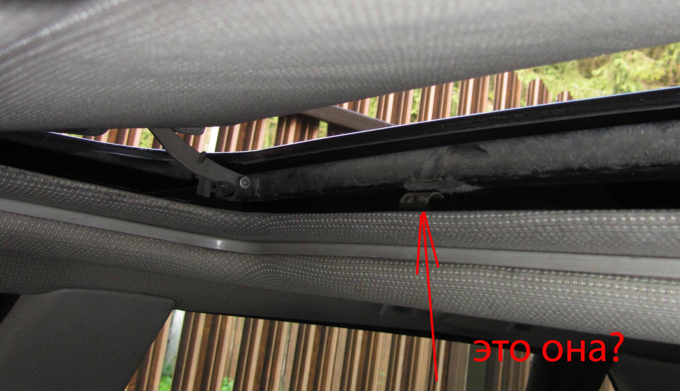

Смотрел твои фотки и не понял где они там стоят.
А я туда и не лазал... тоже не очень понимаю ракурс. Опишите как снять - сейчас и сниму.
zonych писал(а) :
Ребят, у кого люк есть, гляньте как у вас пружинки эти стоЯт.... Надо просто пиоткрыть люк вверх и сунуть пог него нос/глаз..
фотик куда пихать и надо открыть по горизонтали или вверх?

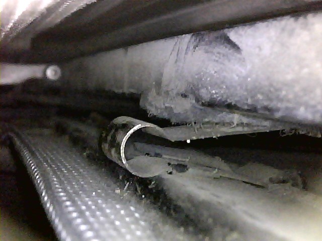

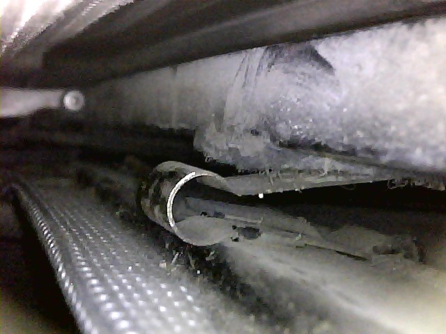

Андрей, если я все-таки правильно понял, то вот она твоя пружинка. Их там две таких - ближе к краям люка - так?
При ближайшем рассмотрении из под крыши это выглядит так (фото 2)
Извини за пыль и грязь, но сам я туда не влезаю (хорошо у меня с собой оказался мой чудо микроскоп!!!)! :D А ты пружинку просто не поставил, точнее поставил не так. Успеха!

Да, спасибо. Это они, родная. У меня обе эти пружины выскочили и мешали люку нормально работать.
Я вчера их сам туда засунул именно так как у вас. И всё заработало вроде. Но всё равно - большое спасибо. Теперь точно знаю что сделал правильно! Надеюсь течь не будет.
Грязь это нормально. В России дороги такие попадаются, что без этого никак.
Спасибо.
