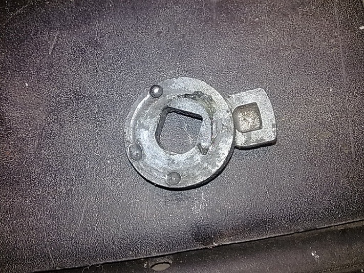

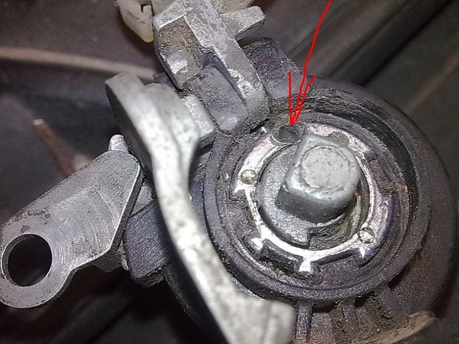

микроотчет:разобрал сегодня замок багажника,вытащил личинку.оказалось что причина не открывания ключом не в личинке а в раздолбаном посадочном месте маленького шарика который "создает"три положения личинки.пришлось просто удалить шарик и пружинку и всё заработало.
Фото318.jpg [ 242.85 КБ | Просмотров: 4519 ]
Фото316.jpg [ 249.32 КБ | Просмотров: 4520 ]
#24     Re: багажник 12 мар 2011, 21:35
Сереж, так без шарика это без фиксации получается? Тогда ведь можно ключ вытащить в другом положении и багажник открытым останется, я рассеяный стал иногда :(
#25     Re: багажник 12 мар 2011, 21:41
Валерий у меня ключ можно вытащить только в двух положениях--закр. и откр..а для чего 3я позиция так и не понял :unknown:ну да --со вставленным ключом без фиксации а при вынимании ключа придется поймать положение чтоб ключ вытащить.
#26     Re: багажник 12 мар 2011, 21:56
Сереж, а это как раз для склеротиков - когда ЦЗ закрыт можно открыть багажник вставив ключ и повернув в 3 е положение, но ключ при этом не вытащишь, а когда закроешь багажник, повернешь на закрыто и вытащишь! :) !
