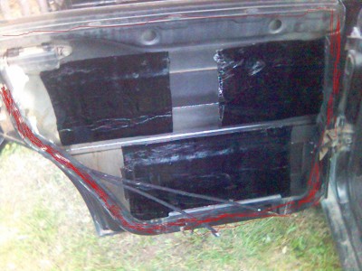

Например панели дверей - по периметру место контакта панели с жестянкой двери. Неред установкой панели, на жестянку наклеил битопласт Тросики, провода тоже в битопласте -
Foto(527).jpg [ 110.72 КБ | Просмотров: 2351 ]

снимать, отдирать изнутри паролон, протирать насухо и чисто, наклеивать сначала вибропласт, потом битопласт и на место.
Дверь я для примера привёл - фоток накладок стоек нет. На накладке передних стоек на уровне торпеды тоже битопласт - что бы не было взаимного скрипа.
