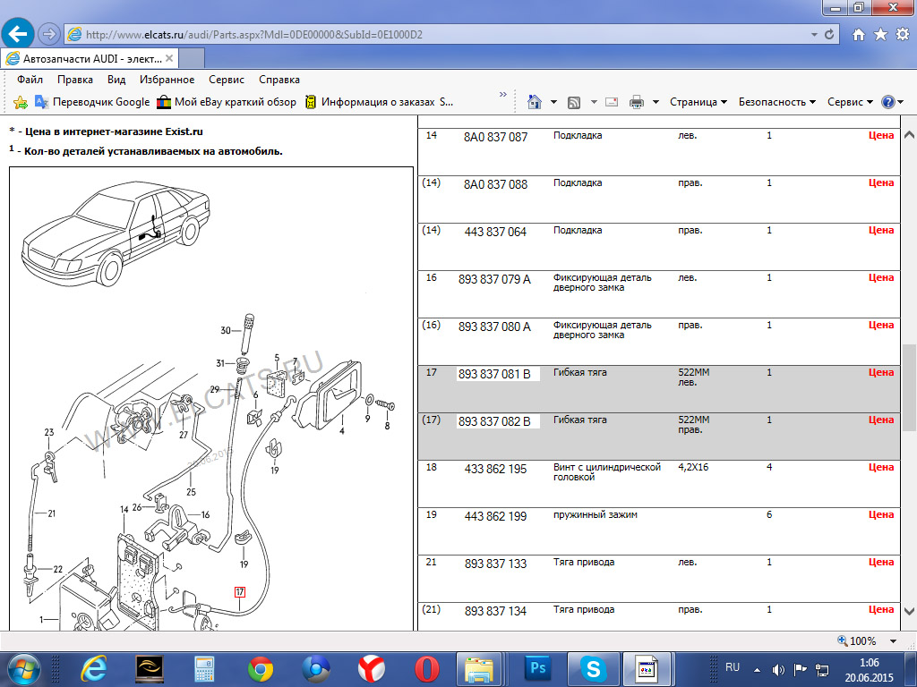

А вы не подскажете, какая длина этого тросика у Б3?
#18     Re: Тросик передней двери 20 июн 2015, 01:12
Леша, это и ты можешь узнать! Открываешь каталог, регистрируешься (на будущее пригодиться и не раз).
http://www.elcats.ru/
Раздел кузов и там замок двери, а дальше поз. 17 ;) и получаешь 522 мм.
Тяга замка двери.jpg [ 242.81 КБ | Просмотров: 10525 ]
