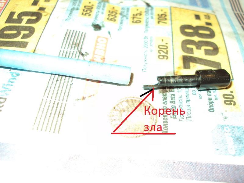

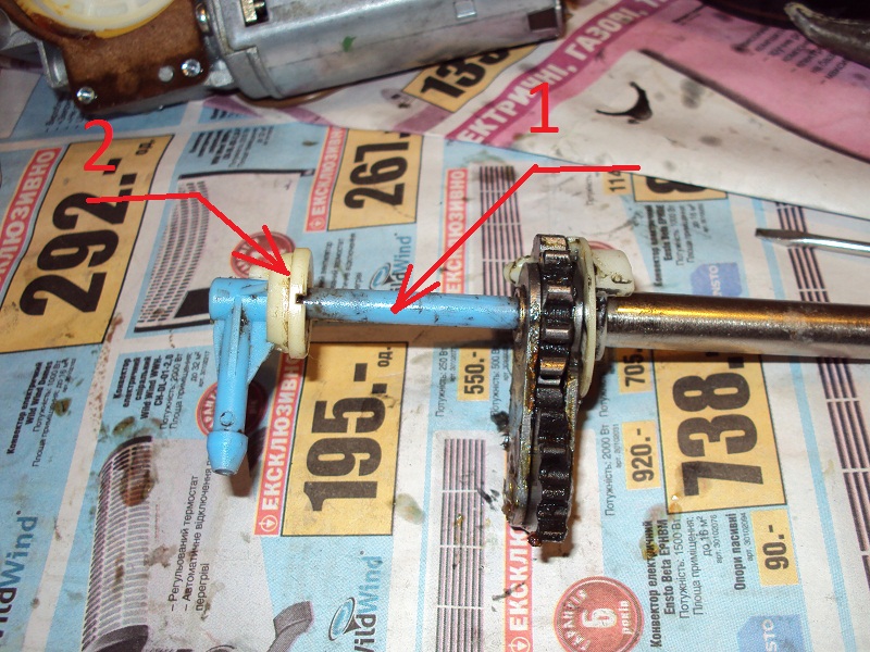

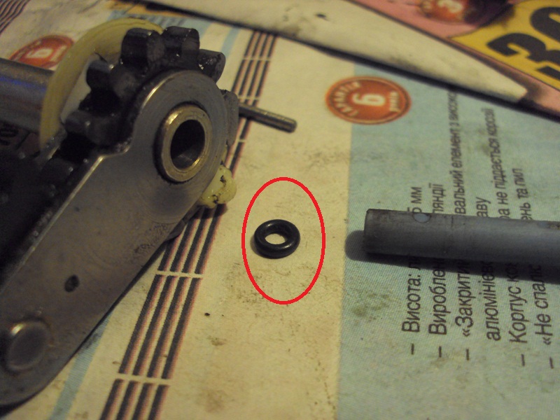

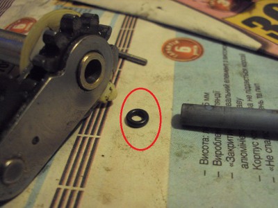

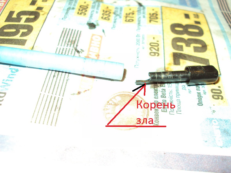

Ну вот Сергей, и добрался я до дворника. Разобрал его и......увидел корень зла, смотри фото. Это и есть конструкция форсунки. Описывать сам процесс долго, там много нюансов, вот думаю может получиться не плохой отчет, так как помня о своем обещании сделал много фоток самого процеса разборки. Сейчас скажу только что трубка проходящая через вал двигателя пластмассовая а не медная как писал Виталий, и вообще то ее можно снять ничего не разбирая и даже не снимая сам механизм с машины, так как она с механизмом никак не связана (см.фото). Форсунка вытягивается сама по себе, опять таки она ничем и не как не закреплена. Она просто плотно входит в кончик голубенькой трубки что стоит в полом валу механизма. Но снять и голубую трубку и саму форсунку при условии что там все закисло вряд ли удастся без разборки механизма, можно доламать все там до конца. Можно попробовать залить туда маслица дать постоять и пробовать, но если не идет толучше разобрать. Там в нутри полого вала есть сальничек, в виде резинового кольца и масло прото может не пройти во внутрь вала (см.фото). Сергей, если не горит, дождись отчета, а если не в терпеж, могу заархивировать фотки, все, без обработки, и отправить тебе на мыло.

Комментарий к файлу: Сальник
DSC02511_.jpg [ 156.12 КБ | Просмотров: 3011 ]
Комментарий к файлу: Вот так трубка вставляется в механизм
DSC02492_.jpg [ 237.84 КБ | Просмотров: 3011 ]
Комментарий к файлу: Вот что ломается, а это сама форсунка
DSC02497_.jpg [ 152.76 КБ | Просмотров: 3011 ]

Все сделал и установил на машину, теперь работает штатно, дворник мотает, а форсунка на месте, и льет строго на стекло по центру. Изучив механизм, пришел к выводу:
Работает все это в пыли песке и грязи. Система подачи омывайки через полый вал конечно интересная конструкция, но в таких условиях работы требует постоянного внимания и частой разборки и чистки. И хотя теперь понятно что снятие механизма с машины и его разборка не требуется для снятия и чистки трубки и форсунки, все равно это не айс!!! Все равно теперь буду искать путь установить форсунку (или форсунки) в верхней части двери. Так проще, нет всяких подвихных частей, зазоров и т.д. Практически не требует обслуживания, а значит удобней для меня!!! Пока пусть конечно работает восстановленный, спешить пока с этим не буду, буду готовиться к такой переделке. Вот где то так у меня получилось.
