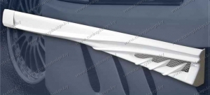

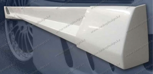

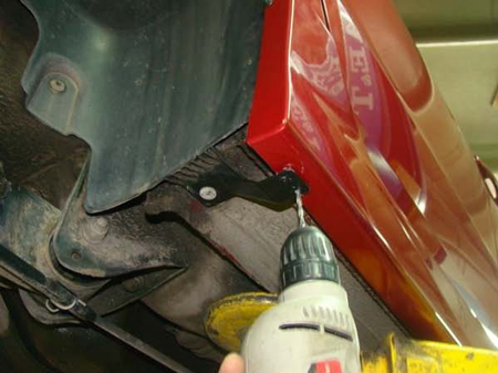

Ну выбирай те, которые нравятся и которые сможешь подогнать под порог.. Накладки все идут длинные, обрезать по любому надо. Насчет клея :lol:. родной порог закручен к днищу. Это тоже самое, что приклеить ровную доску к мячу. Заклепки держать будут и их в любой момент можно высверлить, если вдруг захотели снять пороги.
