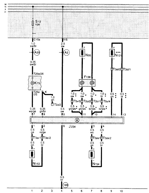

Сергей привет. Ну хоть ты один нашелся кто имел с этим дело, спасибо что откоикнулся!!!! :) Мне тоже пришлось с рулевой подушкой воевать, почитай эту тему поймешь, пришлось саму подушку разбирать (даже ради интереса разматывал ее полностью) резьбу там правил, а вот с натяжителями дела не имел. По поводу разьема под рудем, у меня есть схема (смотри приложение), там действительно по схеме есть не то трехконтактное разьемное соединение, не то два отдельных двухконтаткных Т3а, вообщем я не понял толком. Я пробовал их найти, но там под рулем у меня такое......... :shock: , машина напичканная почти по максимуму, поэтому там такой ворох проводов........., и похожих разьемов очень много. Ну и даже это не проблема, я найду его конечно будь оно трехконтактное или двухконтаткное, очень надеюсь что именно в разьемах и есть причина. А вот что делать если не они???? Вот тут пока тупик :( ! Единственное что еще приходит в голову, это может им уже пришел срок, и их надо менять. По описанием их срок службы 15 лет!!!! Машине то уже 17 лет!!! Но пока что только ищу и читаю информацию, разбираюсь что да как.
По поводу прозвонки, Я вот пока не знаю до конца как там все устроено, но думаю следующее. Если контроллер определяет ошибку, что именно большое сопротивление, значит он должен же пропускть какой то уровень тока через детонатор пиропатрона что бы измерить сопротивление, и пиропатрон не срабатывает при этом, правильно??? Я думаю что скорее всего, уровень тока срабатывания - есть параметр пиропатрона, и он например может присутствовать в его маркировке (жалею что фоток не делал, но еще будет возможность). Следовательно при определенных мерах предосторожности, звонить их наверное можно, и рано или поздно я это сделаю.
