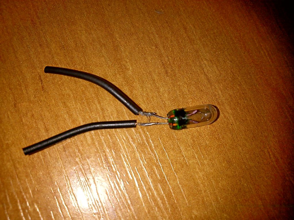

должны быть на 0.8ватт(больше 1ватт начинают оплавлять пластик вокруг-особенно в кнопках)
ОП! я вот колупался-колупался нашел вот что: и приколхозил эти лампочки... кто нить знает скок в них Ватт?) не поплавит мне панельку крутелок на печку? :o

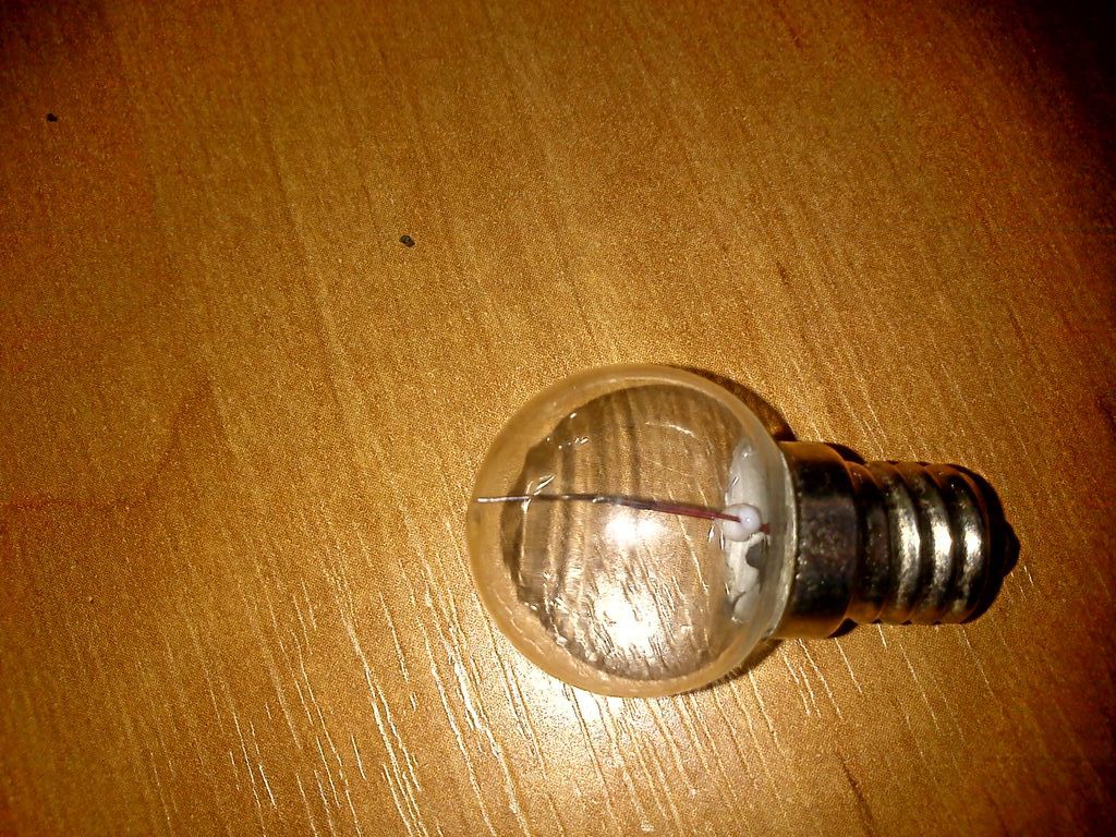

а сначала думал вот эту приколхозить чтоб она одна освечивала :D но скок в ней ватт тоже хз 12в помойму точно... 6в динамка на велосипеде не тянула ее... еле-еле горело....

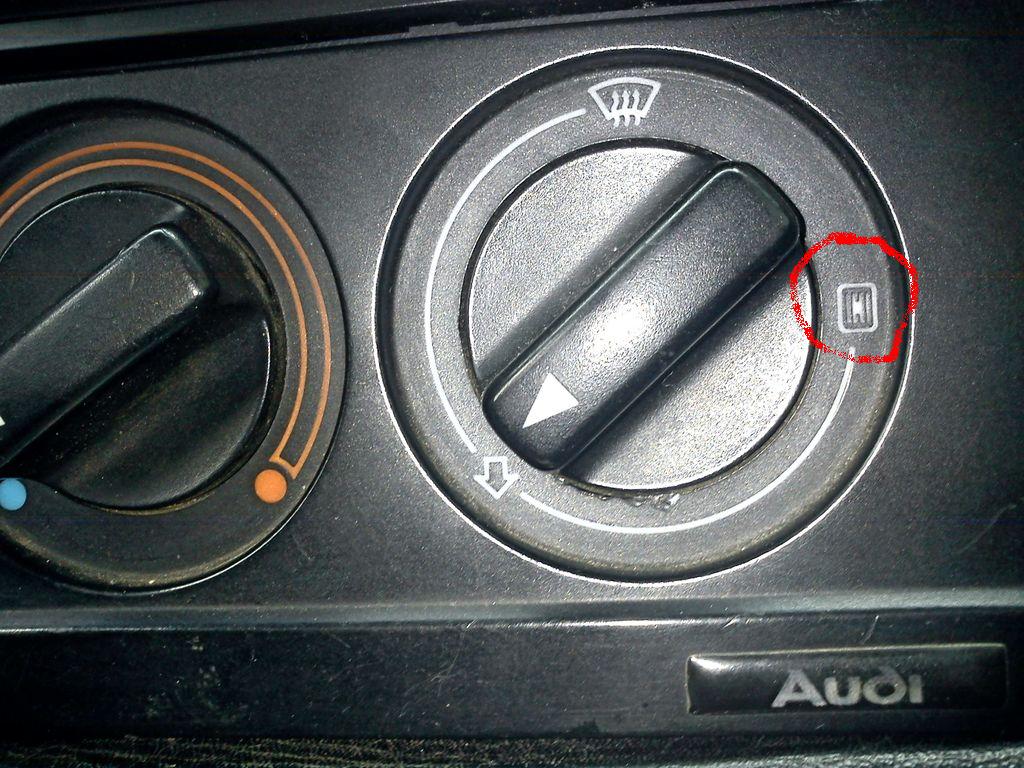

вот еще вопрос: крутелка в сторону обозначеную красным не крутится...

с этим сложнее--тросик погнулся либо заслонка туго поворачивается.нужно как минимум вытащить бардачек и центральную консоль.в этом положении дует из решеток по краям и посередине торпеды.
#16     Re: как снять панельку с регуляторами на печку 27 мар 2011, 18:04
консоль всмысле где сами эти дуйки по центру? над магнитофоном? торпеду снимать не обязательно же? я кстати так что-то и подумал, или попало что-то, или с тросиком случилось что... а потом как-то вот думал что в ту сторону оно как бы и не должно крутится :shock: а зачем же тогда иконка там? вобщем заморачивался, теперь уж точно знаю что должно, буду разбираться ;)
У меня в подсветке крутилок печки стоят лампочки на 1.2 ватта, по моему ничего не греется, а вот в подсветке значков в кнопках там да, больше 0.8 ватта ставить нельзя
#20     Re: как снять панельку с регуляторами на печку 28 мар 2011, 18:15
возможно там ведь места больше,но лучше ваттами не увлекаться!
