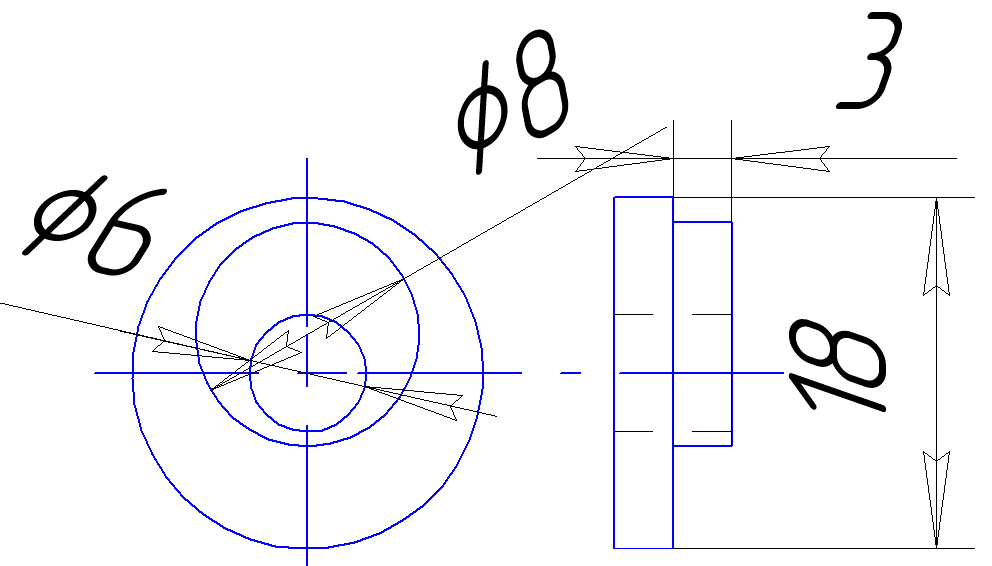

Сереж, а когда собирал - эксцентриком люфт выбирал???
Валер,выбирал и хорошенько затягивал..а вот дергаеться спинка в районе звездочки и подкрутить там нечего
#12     Re: Скрипит сидение 11 фев 2011, 23:11
Сереж, а там только этим эксцентриком регулируется натяг в шестеренках... Значит уже отверстие разбито - варианта два - либо отверстие подварить и пройти до нормального размера, либо рассверлить и новый эксцентрик выточить!!!

#13     Re: Скрипит сидение 27 мар 2014, 08:21
апну тему
разбрал вчера сидуху, точнее снял пластиковую накладку с механизма.
так у меня этой эксцентриковой шайбы ваще нет ни на одном сиденье.
промерил болт, он размером М6, а отверстие в планке через которую он приворачивается к сидухе под М8.
вопрос: так и должно быть ? или эта эксцентриковая шайба другого размера?
#14     Re: Скрипит сидение 27 мар 2014, 12:01
Vinni58 писал(а) :
болт, он размером М6, а отверстие в планке через которую он приворачивается к сидухе под М8. вопрос: так и должно быть ? или эта эксцентриковая шайба другого размера?
болтом эта эксцентриковая шайба и крепится. Шайба на моей фотке под №2. она должна входить в отверстие и поворачиваться на этом болтике М6. Зубчики на наружном диаметре только, чтобы пальцами крутить.

#15     Re: Скрипит сидение 27 мар 2014, 14:57
спасибо Валерий, эт я понял. а дырка куда ставится шайба какого размера? под м8?
у меня почему то вместо эксцентриковых стоят обычные шайбы. придется заказывать.
#16     Re: Скрипит сидение 27 мар 2014, 15:11
Сереж, вот про размеры врать не буду - не помню. Но там смысл простой, сейчас нарисую.
Ну вот так понятно будет?
Ф=18 в принципе любой, за этот диаметр крутишь пальцами (толщина любая).
Ф=6 это отверстие под болт крепления - он и фиксирует шайбу.
Ф=8 это как раз эксцентрик (его надо делать по диаметру отверстия, то что ты написал 8-сам уточни), толщину 3 уточни по толщине металла, куда он входит.
Вот и ргулируется :
1. ослабляешь М6
2.шевеля спинку (чувствуя люфт) поворачиваешь эксцентрик и выбираешь люфт.
3. затягиваешь М6.

#17     Re: Скрипит сидение 28 мар 2014, 08:47
спасибо Валер еще раз.
по размерам штангелем проврял, толщина эксцентриковой части 3мм, отверстие 8 мм, болт 6мм.
закажу новые из немции, токаря знакомого все равно нет, а пока ищешь и катаешься по городу бензина больше сожрешь :D
цена вопроса то всего рублей триста :D, за эти деньги токарь зад не поднимет :D
