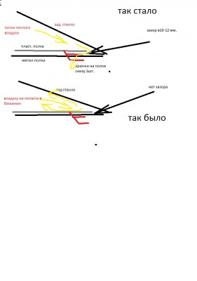

#3     Re: Потеют стекла 02 янв 2012, 14:23
вот была тема:
viewtopic.php?f=4&t=2061&p=22437&hilit=%D0%BF%D0%BE%D1%82%D0%B5%D1%8E%D1%82+%D1%81%D1%82%D0%B5%D0%BA%D0%BB%D0%B0#p22437
законы физики никто не отменял:если на улице мокрый снег ,дождь то стекла будут потеть.если мокрый салонный фильтр или течет радиатор печки то стекла будут потеть!можно это уменьшить,например восстановив нормальную работу клапанов в решетке в багажнике,и восстановив проход воздуха у заднего стекла.
зазор под полкой.jpg [ 59.79 КБ | Просмотров: 5566 ]
