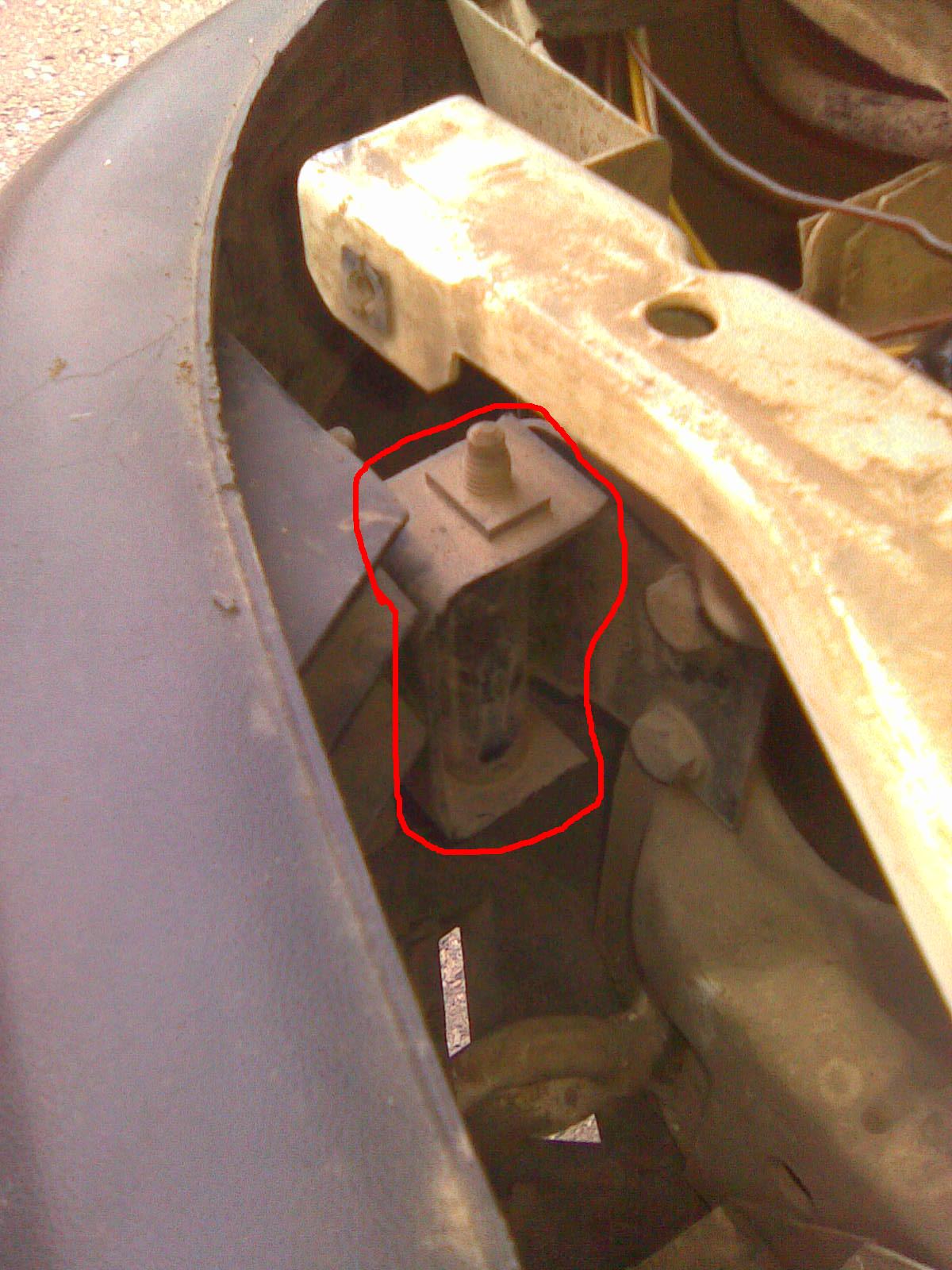

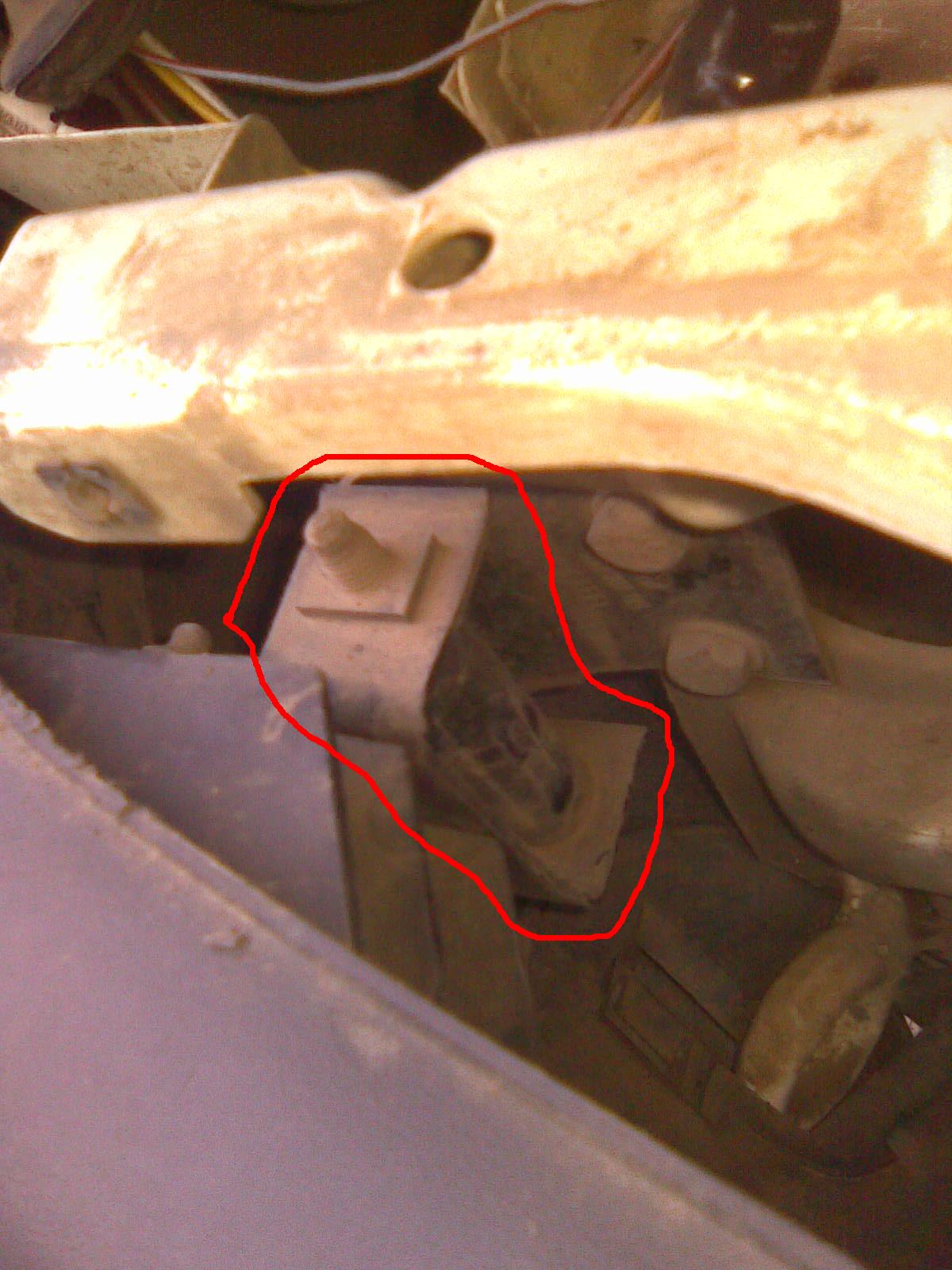

Здравствуйте уважаемы форумчане. Сегодня снял передние фары с целью полной их реставрации.И тут увидел крепление бампера.Для чего оно служит,у меня предположение что им можно убрать зазор между бампером и ресничкой.Если да,то как?(на фото выделен)

Это кронштейн крепления бампера к кузову а регулируется зазор двумя болтами справа на фото.
#4     Re: Подскажите что за элемент крепления бампера? 20 июн 2011, 21:00
оо я как раз эти 2 болта и искал :D спасибо Владислав! ;)

если зазор большой, значит эти 2 болта справа отворачивать и бампер руками поднимать вверх и затягивать?а зачем тогда эта штуковина,да еще и шестигранник снизу у неё.
#6     Re: Подскажите что за элемент крепления бампера? 20 июн 2011, 21:40
Боюсь предположить... но на В4 подобным образом можно было отрегулировать выставление вперед - назад бампера (чтобы подогнать под арку колеса).... но у вас (В3) оно выглядит как-то по другому

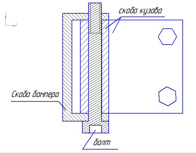

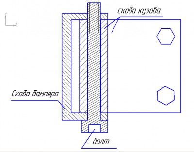

Два болта прикручивают к кузову одну часть соединения - типа трубки и ее положение можно регулировать.
Длинный болт ввернутый снизу отворачивается шестигранником на 6 из окошка буксировочной петли и отпускает главное крепление бампера. На бампере закреплена скоба (наверху в ее ухе резьба, а в нижнем ухе отверстие) и болт проходит через: нижнее ухо-трубку-верхнее ухо.
Вот так как то получается...лень вырисовывать полностью!

Валера правильно все написал единственно длинный болт который под шестигранник необязательно откручивать, бампер и так снимется если справа болты открутить, главное по углам бампера "косяки" стоят вот с ними проблема обратно правильно поставить. Вообщем пользовался гипрочными дюпелями (пластиковыми) и саморезами кажется *8*.

Всем спасибо огромное!!!Ну а Валерий как всегда!Даже чертеж предоставил,просто гуру аудийного дела!
