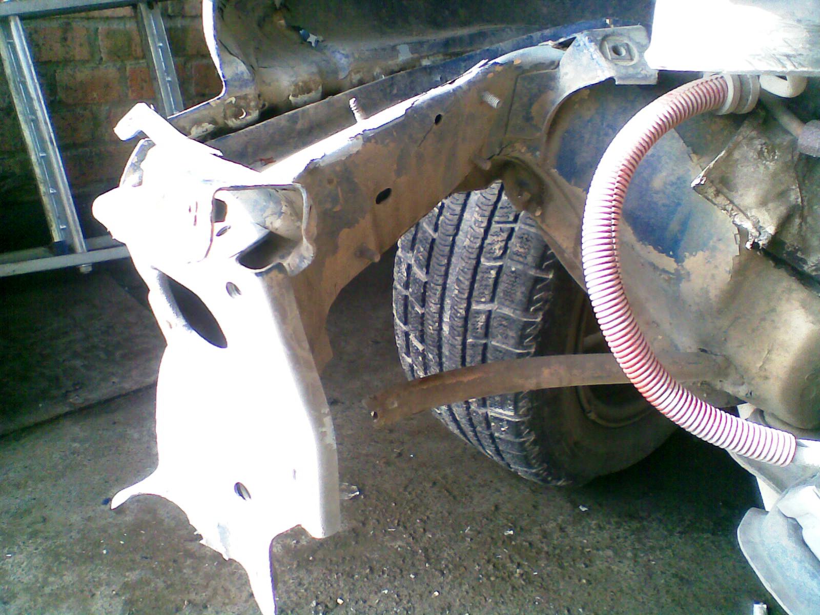

Прошу вердикт - полная замена или вытягивание???
Комментарий к файлу: последствия - погнутый лонжерон..

удар поперечный? только согнуло его? У меня похоже лобовой удар был, снизу варен, укосина с буксировочной петлёй приварены насмерть, сверху на ложероне имеется штукатурка, ложерон похоже стал короче на 1-1,5 см - на столько не доходят нижние кронштейны фар. Так что если просто загнуло, но выправится, место сгиба простукивать при правке, а лучше с нагревом (но это повлияет на качество металла).

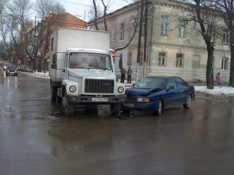

удар - ровненькое попадание ауди в колесо газончика, правой передней стороной.
сгиб - интересный,, "тонкий хвостик лонжерона" согнут, а вот дальнейшее расширение всё в норме, ровненько.
#4     Re: Лонжерон ! 07 фев 2011, 19:52
Вытягивай. Всё будет нормально. Тяни на холодную и постукивай там ,где бугры,но без фататизма. Не грей,хуже будет. На холодную он своё место найдёт. Если будешь греть, металл будет тянуться там ,где не надо.
#5     Re: Лонжерон ! 08 фев 2011, 09:52
+1 к вытяжке.....удар слабый,все будет норм....я видел и хуже "экспонаты" вытягивали!!!!в сервис отгони-думаю недорого возьмут и еще и геометрию потом проверить не мешало бы!!!!!

ИМХО вытягивать
