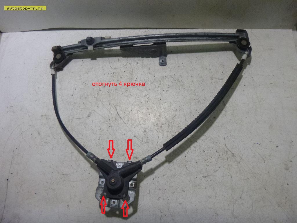

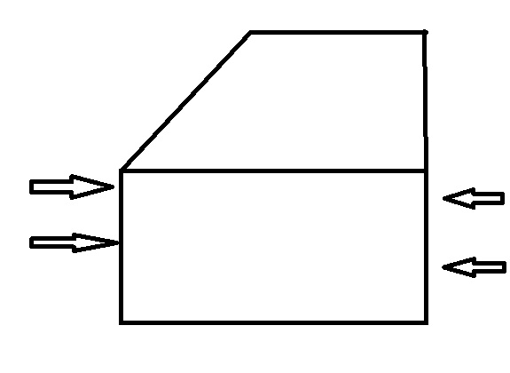

Экзист по миру пустит ,ищи на разборках . Механизм возможно один раз разобрать-собрать , вот фото стеклоподъемника . Насколько помню крючков на карте 7 шт ,если сломан один то при нормальной сборке будет незаметно .Чтобы как следует добраться до стеклоподъемника придется снять рамку со стеклом , 4 болта на 13 по торцам двери ,не забудь пометить их положение ,чтоб потом не выставлять рамку заново .

Я правильно понимаю, что повороты ручки перемещают планку сверху на фотографии, которая уже как-то поднимает стекло?Получается. что в механизме какой-то вал, который проматывает в стороны через себя трос? Вероятно, в моем случае сломался именно механизм поворота, ручка в одну сторону почти не крутится.
Показалось, что можно отогнуть 4 загнутых пластины по краям стеклоподъемника, и тогда смогу добраться до механизма - но попытка показала, что они жесткие и добровольно гнуться не хотят.
Сам механизм частично снял - дальше помешала....блин, надо было фотографировать. В общем, там металлическая пластина, за которой прячутся сами тяги стеклоподъемника и к которой с внутренней стороны крепится механизм. Не понял, как ее снять - открутил болты по краям двери (4 шт.), но ни малейшего люфта не получил.

По низу карты должны быть 3 крючка .Если открутил нужные 4 болта, то снимешь раму со стеклом, пластиной ( которая мешает) и стеклоподъемником вместе .Разогнуть крючки на механизме трудно ,приходилось повозиться с ними . Если нужен сам механизм ,то у меня валяется один (только сам механизм без тросов) .Можно просто найти разборку и купить стеклоподъемник , за механику (тем более правую ) много не возмут .

Я не с торца болты откручивал, а на плоскости - там визуально выглядит так, как будто идут две пластины,одна мешает доступу к стеклоподъемнику, а вторая внутри. Я пытался отвинтить внешнюю - сейчас подумал и понял что, скорее всего,в случае успеха стекло бы вывалилось)
