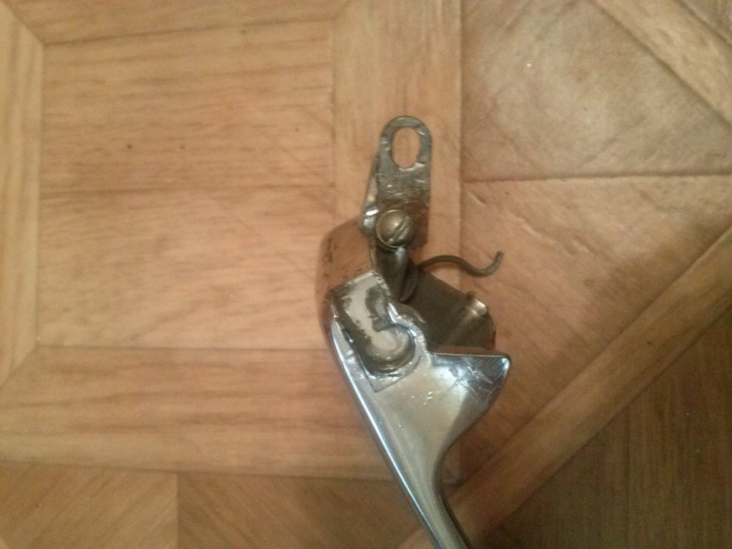

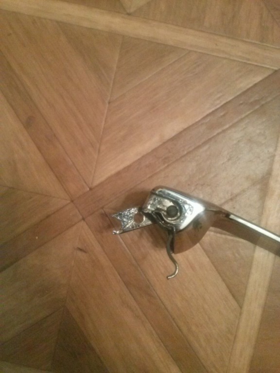

Пояснять тут особо не чего, все видно на фото
Комментарий к файлу: Собственно сама поломка и просверлено дполнительное отверстие

Комментарий к файлу: Прикрутил пластинку с двумя отверстиями
CAM00072.jpg [ 117.46 КБ | Просмотров: 3511 ]

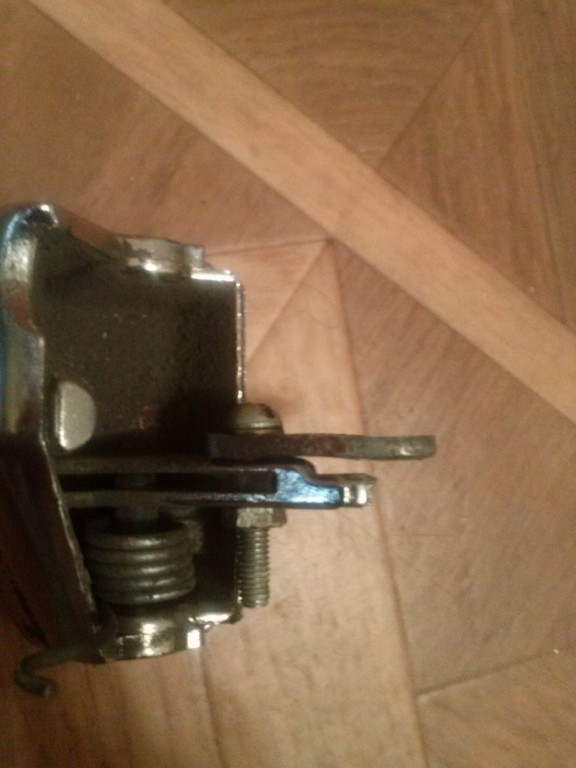

Комментарий к файлу: Думал винтик отпилить придется, а нет, не мешается совсем
CAM00074.jpg [ 68.01 КБ | Просмотров: 3511 ]
#2     Re: Колхоз ремонт или как я восстановил дверную ручку 18 фев 2013, 18:12
Винтик раскрутится и что снова разбирать?
я две гайки поставил :)
