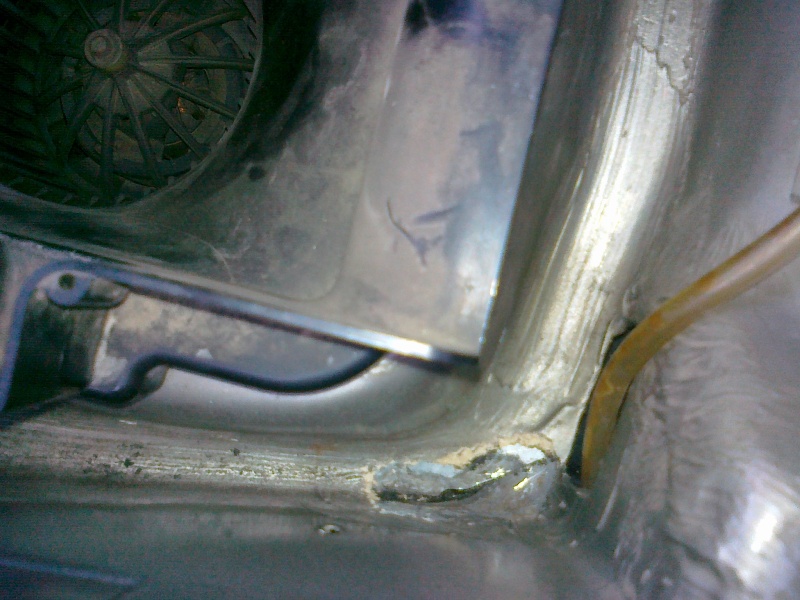

[bgcolor=rgb(246, 246, 246)]Только что заделал дырку. Устранил течь под коврик переднего пассажирского сиденья. Текло сквозь лопнувший герметик в месте стыка перегородки с крылом. Смотри фото (на фото я это место расковырял, подготовил к герметизированию). Герметизировал полиуретановым клеем что стекла вклеивают. [/bgcolor]
