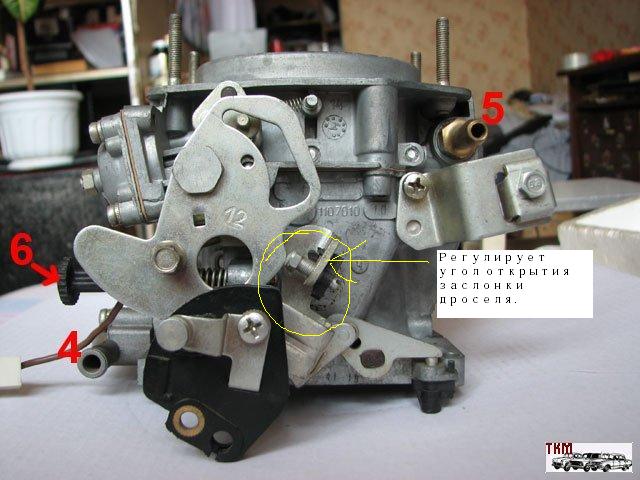

Господа, а можно ли на солексе отрегулировать частоту оборотов на подсосе, а то получается что на первом щелчке 2000 держит, вот бы поменбше сделать, ну 1200 к примеру, а то пока не нагреется получается или 500 без подсоса или 2000 на первом щелчке

крути тросик на карбе точнее его ход

ничего не поможет. на горячюю на первом счелчке так и будет 2000. я не парюсь тем более на холодную не так все печально.

Вот с этим можно поигратся только осторожно:)
Только помни что с завода этот параметр настроен топливо согласно воздуха. Как видишь там есть фиксатор( в простонародье целка)
