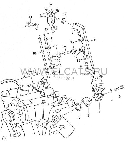

#1     Мех. бензонасос стоит с термо проставышем или нет? 18 янв 2013, 22:40
Прошу ответить только на этот вопрос и не обсуждать!
Есть ли у вас проставка поз. 2
проставка.jpg [ 37.29 КБ | Просмотров: 9908 ]

#2     Re: Мех. бензонасос стоит с термо проставышем или нет? 19 янв 2013, 00:38
да есть. недавно менял насос, стоял с кривой лопатой, поставил с прямой... а назначение прокладки не понятно...
#3     Re: Мех. бензонасос стоит с термо проставышем или нет? 19 янв 2013, 07:04
Ее роль настолько секретна что без пузыря не разобраться.

#4     Re: Мех. бензонасос стоит с термо проставышем или нет? 19 янв 2013, 07:34
что тут не понято - термозащита :!:

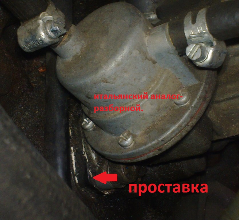

#5     Re: Мех. бензонасос стоит с термо проставышем или нет? 19 янв 2013, 08:42
вот так всё стоит. насос EFFBE италия.
Фото180.jpg [ 158.45 КБ | Просмотров: 9895 ]

#6     Re: Мех. бензонасос стоит с термо проставышем или нет? 19 янв 2013, 19:42
Проставка стоит. по идее проставка из фенопласта, а он хороший тепло изолятор. я подгонял жигулевскую проставку из текстолита(вроде как), перегревов в +30 тоже не наблюдалось.

#7     Re: Мех. бензонасос стоит с термо проставышем или нет? 19 янв 2013, 19:57
А ЖИГУЛЁВСКАЯ С КЛАССИКИ ИЛИ С 9КИ? так на всякий случай :roll:
Alex_Driv3r:
Alexandr
Любань, Беларусь
Сообщений: 868
27 апр 2010, 20:39
#8     Re: Мех. бензонасос стоит с термо проставышем или нет? 19 янв 2013, 20:05
классика. В ней только нужно срезать штырь и вырезать дырку по середине. По внешним размерам и отверстиям для болтов она такая же. Так как фольцевскую в магазинах я не нашел, пришлось прихолхозить с жигуля. на удивление она отходила 2 года, пока я на разборе не нашел оригинал. Поэтому в случае поломки родной проставки, можно выйти из положения таким способом.

#9     Re: Мех. бензонасос стоит с термо проставышем или нет? 19 янв 2013, 20:14
понятно. да на классике штырёк. я как-то по малолетству с рег.прокладками там намутил и этот штырёк согнулся а корпус лопнул. на БОЧКЕ этот узел грамотнее сделан.
#10     Re: Мех. бензонасос стоит с термо проставышем или нет? 19 янв 2013, 21:05
Возможно я чего-то не понимаю. Зачем сверлить дыры и что-то срезать, когда проще купить новую за 70 рублей. Уж деньги-то не большие. Или колхоз это жизненная позиция ?
