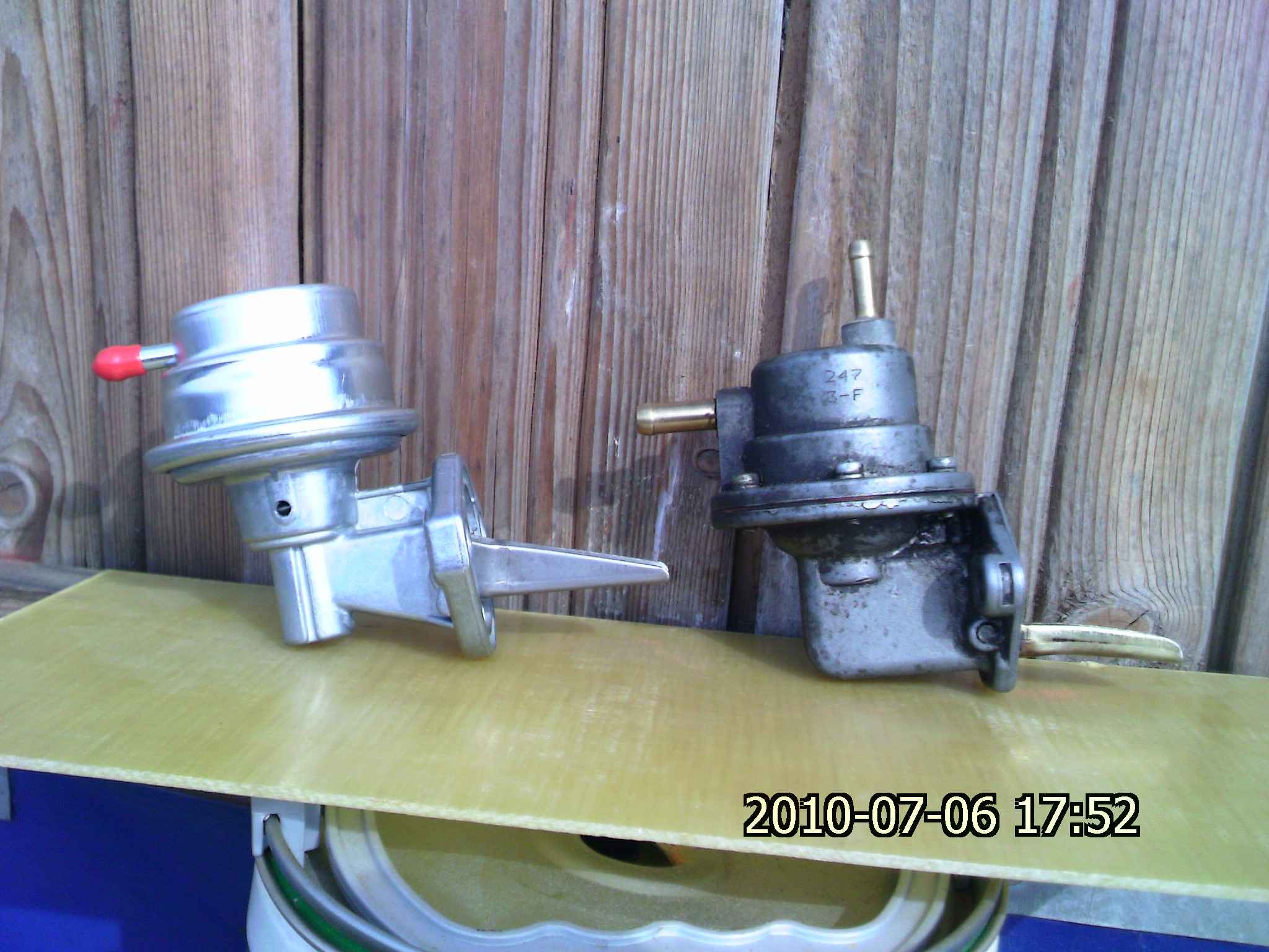

Саня, я про те что покупал, могу показать коробочки.
Оранжевая коробка это один отработал 3 года, а второй такой же 3 месяца - они и разбирались, там внутри этот пластик.
Сейчас стоит из синей коробки - он завальцованый, стоит с июля 2010 года, значит около 40 - 45 тыс. прошел, пока тьфу,тьфу,тьфу.
