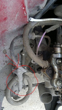

мужики подскажите что это за клапан.он у меня зачем-то закольцован не пойму как он должен быть подключен? Движок RU 1.8 карбюратор keihin 2 , За ранее спасибо,

Так нет такого клапана в стандартном варианте. Может гбо было когда-то и он к нему относится может солекс стоял, но к кейхену он точно отношения не имеет. А в него что помимо кольца еще третий шланг подключается? Который из трубки выходит? А то по фото не совсем понятно.

да был воткнут в трубку для проверки ЦО. Щас я трубку заглушил. И еще карб.крепится к резиновой платформе потом у меня идет пластиковая проставка а дальше колектор. И в этой пластиковой проставке штуцера с двух сторон тож закольцованы. Я и подумал мож оно должно все вместе с эттм клапоном быть. На фото видно этот шланг.

И проставки пластиковой я под стандартным фланцом второго кейхена не помню. И даже намеков про сие чудо не встречал. А какая у тебя на карбе кастрюля(корпус фильтра)?

Хехе :D Наконец, то я увидел ещё у кого-то эти штуки (проставку пластиковую под карбом с 2мя штуцерами и эту железку на крыле тоже с 2мя штуцерами, и шланг точно такой-же). Я посчитал, что это остатки ГБО, которое сняли алчные перегонщики по дороге из Германии в Россию, демонтировал всю эту мешуру, сложил в коробочку подальше и успокоился :) У меня, правдв, 1й кейхин.

и что проставку снять лучше . Она каким-то образом может влиять на разгон или расход.

Я думаю, никак (если, конечно, её штуцеры заглушишь :) ). Просто нахрена под капотом всякую инородную хрень возить

На SF в 88 году ставили уже второй кейхен, но первый могли потом приколхозить. А для чего мог быть такой клапан я даже представить не могу. Может что-то вроде Абсорбера стояло, или всетаки газ.
Если нет не каких подсосов воздуха в шлангах то не на расход не на динамику это влиять не может.

вченра снял пластиковую проставку. Завожу и ХХ стал на 800об.выше чем были пришлось убовлять. Я думал на подсос воздуха но тогда движок тресло-б. И машинка резвей пошла.
