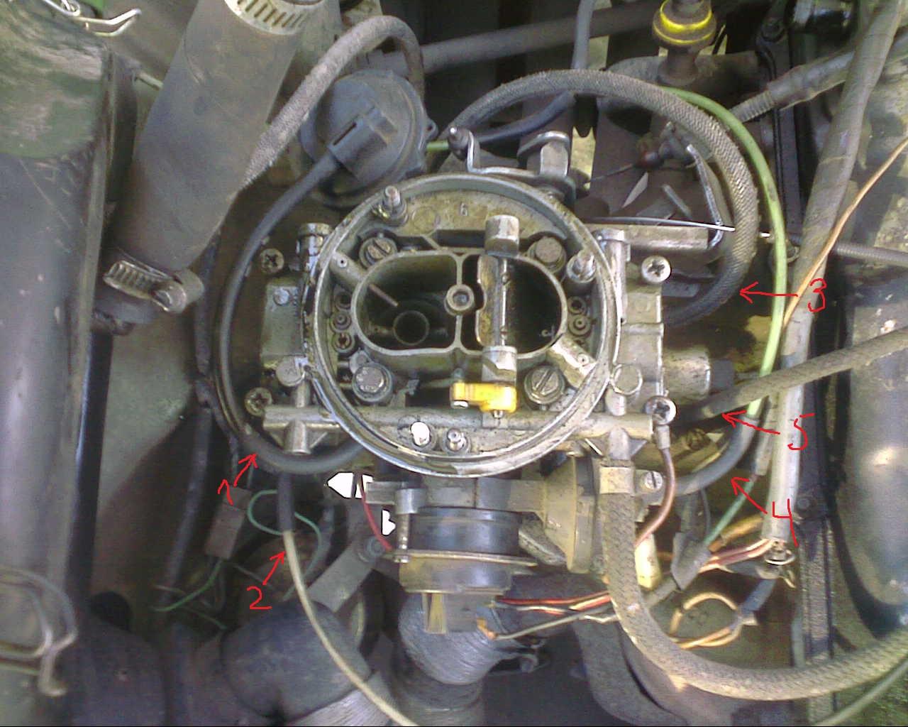

задался я вопросом, правильно ли у меня подсоединены вакуумные трубки
1- клапан второй камеры
2- идет на зажигание, у меня на вакуумной камере зажигания два выхода, но если этот шланг отсоединить, то на холостом двигатель почти глохнет. я в зажигании особо не силен, это я так понимаю опережение.
3- идет на термоклапан в корпус воздухофильтра, который открывает заслонку холодного или теплого воздуха с колектора. (здесь карб. постоянно тянет в себя воздух)
4- идет к паулдуну с патрубков, которые соединяются с вакуумным "зеленым мячиком" и главным тормозным цилиндром и также с ГБЦ (тут тоже постоянно тянет воздух)
5- и пятый вообще не пойму, но он подсоединен тоже, ко второму выходу зажигания к вакуумной камере так понимаю замедление, но если отсоединить ничего не происходит.
в инете видел по схеме, что патрубок, который идет к паулдуну, вроде подсоединяется к карбу к выходу 3 или 5 я толком не разобрался и информации больше не нашел , просто до меня выход 3- был заглушен, а 5-вообще не подсоединен.
Уважаемые формучани, помогите кто чем может, а то мозг взрывается от незнания правильности подсоединения этих вакуумных трубок.
p/s карб уже чистенький, не смотрите что он такой)))

Я могу конечно ошибаться но мне кажется что у тебя не PIERBURG 2B а ZENITH 2B5 потому что на двигатели YP 79-83 годов ставили именно такой карб.

полное его название PIERBURG 2B NEUSS ZENITH, больше никаких надписей на нем не нашел, кроме производитель Германия.

Так написано в книге по карбам, если тебе интересно могу скинуть оставляй мыло. Там есть схема подключения вакуумных трубок для 2В4 но я думаю они будут совпадать с 2В5.

Примного буду благодарен sasa777t@mail.ru я находил в инете схему, но не разобрался( особенно меня интересует №5 за это я нигде информацию не нашел.

Смотри, книгу тебе отправил.

Спасибо, книга очень полезная, я только отрывки с этой книги находил., но с №5 я так и не разобрался :(

Я тебе на мыло выслал полную версию этой книги.Там есть схема вакуумного соединения для карба 2В4 правдо он ставился только на БМВ но ты сравни со своими вакуумными соединениями на самом карбе и если совпадают то проверь по схеме.
