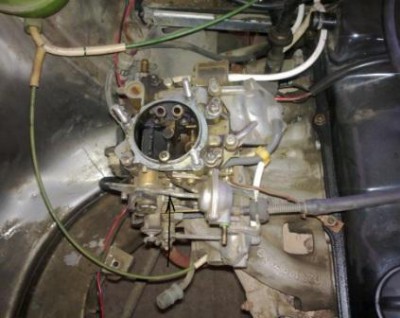

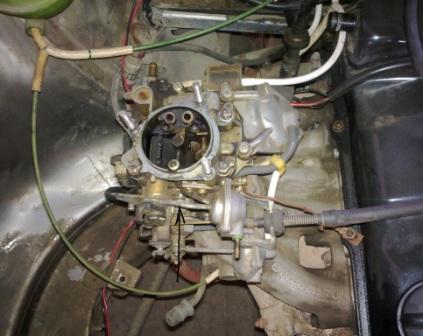

#63     Re: ремкомплект на keihin-1 17 окт 2012, 19:23
или лучше скажите какой из нижних жиклёров больше по отверстию правый, левый? если смотреть так-спереди автомобиля?

#64     Re: ремкомплект на keihin-1 17 окт 2012, 20:02
скажите это вам так трубки ваш чудо-механик подключил? ГДЕ ТРОСИК ПОДСОСА????? где вакуум к подсосу? у вас же воздушная заслонка закрыта постоянно. Т.е. вы все время на подсосе, живой бенз у вас горит. Да посмотрите какая чернота в первой камере! тут CO в раз в 10 - 15 превышать будет. Жиклеры в первой камере как воздушные так и топливные меньше чем во второй.
Если на фото подсос просто снят, то либо у вас перепутаны жиклеры, или вторая камера просто не работает. Но факт 100% карб работает не правильно

#65     Re: ремкомплект на keihin-1 17 окт 2012, 20:13
да он разобран на половину.или я чё ваще валенок.и черноты этой уже нет.и не надо меня носом тыкать туда и сюда, лучше по существу если знаешь подскажи

#66     Re: ремкомплект на keihin-1 17 окт 2012, 20:27
Ну сфотографируйте карб с десятиметровой высоты еще яснее станет! По существу я тебе и написал в первой камере меньше дырка в жиклерах, во второй больше, что не ясно? Далее смотрим уровень в поплавковой камере. регулируем так чтобы свечи стали светло-коричневого цвета.. Устраняем все возможные подсосы воздуха. Прочисти эмульсионные трубки под воздушными жиклерами(забитые могут сильно обогащать). Проверь работает ли вторая камера - накрой рукой "дышло" карба, но не полностью. далее смотри во вторую камеру и газани до упора. Должен открытся 2ой дроссель. Если воздушный жиклер вв первой камере от второй, то конечно будет обедняться смесь. На воздушном жиклере первой выбито 80, на жиклере второй 120.

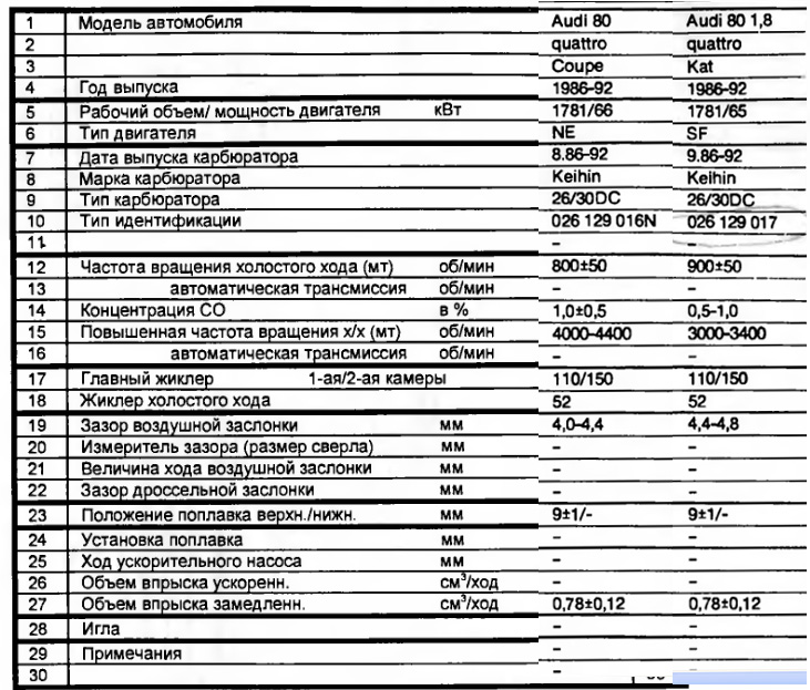

#67     Re: ремкомплект на keihin-1 17 окт 2012, 20:35
понял-принял. хотя для меня эти карбюраторы с детства-тёмный лес. И Я ИМЕЛ В ВИДУ ГЛАВНЫЕ ЖИКЛЁРЫ-НА ДНЕ ПОПЛАВКОВОЙ КАМЕРЫ. КАКОЙ БОЛЬШЕ?
#68     Re: ремкомплект на keihin-1 17 окт 2012, 20:48
Игорь аналогично и топливные! А фотки ты все таки гораздо крупнее делай, вот я вообще ничего не увидел!
И потом, половина вопросов ушла бы, если бы пользовался Техинформацией на сайте!!!

#70     Re: ремкомплект на keihin-1 21 окт 2012, 16:50
у меня воздушные стоят 72 - 90. вчера смотрел, эмульсионные трубки продул. а главные 110 - 150
