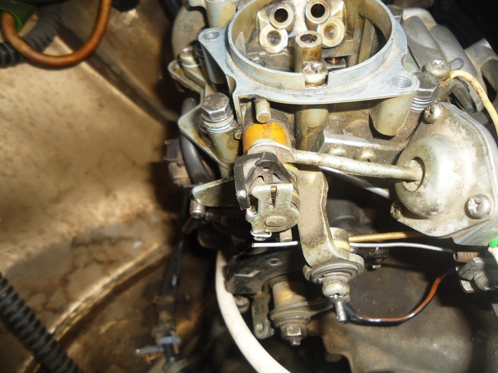

Ну, так что, фотографий сбоку не будет ? И вопрос, не относящийся к теме. Что за коричневый провод ? Если смотреть на фото, то он виден внутри изгиба шланга от вакуумника ВЗ (pulldown) ? Куда он подключен ? И ещё. Куда подключен белый шланг ? Как я понял, зеленый вакуумный резервуар не задействован ?
фото ниже. коричневый провод это масса. зеленый резервуар я отключил с неделю назад, у меня такое ощущение что без него лучше заводится. а так он у меня функционирует. белый шланг подключен к двойнику сзади за карбюратором (около аккума)

Володя, а у тебя, похоже, дело не только в воздушной заслонке. Во всяком случае хоть и на таких твоих фото, но вроде кое-что рассмотрел. Но сперва надо воздушную все равно 4,6 мм сделать. И шланг подключи к шарику. А дальше попробуем.
Бляха-муха, почитаешь кое-что и какой-то осадок препоганый и мерзко-пакостный. (Это не к тебе.) Мысли всякие лезут. Похоже, лучше в курилке сидеть.
#49     Re: плохая заводка с утра 02 янв 2013, 13:45
Кстати, Володя, ты трос закрепи нормально, а то соскочит или двигаться будет. Пластину поверни, чтобы она всей плоскостью к тросу прилегала, а не одним уголком. Обвел красным. Изображение
