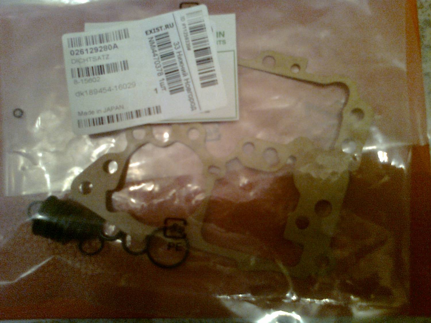

Вот с форума какого-то
Ремкомплект Л2.jpg [ 156.57 КБ | Просмотров: 2805 ]
