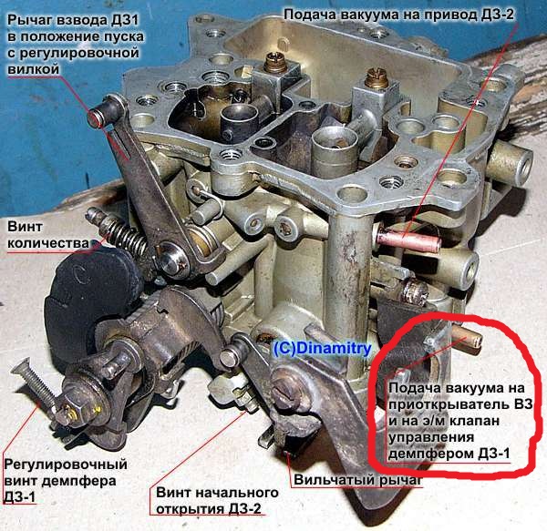

Купил сегодня еще один балон промывки карба и УРА!!!!!!!!!!!!!!!!!!!!!!!!!!!!!!!!!!!!!!!!!!!!!!! Он мне помог разобраться с грязью в канале "нагнетательного шарикового клапана УН". Дело было так: снял верхнюю крышку карба, снял крышку и диафрагму УН (третий раз за неделю). Поробывал этот клапан продуть туда сюда и как ни странно получилось. Беру я в руки этот балон и из УН в отверстие этого клапана почти пол балона впрыснул. И о чудо клапан заработал, если в отверстие из под крышки карба дуть, то не продувается, а всасывать получается!!! Я аж сплясал на радостях в гараже и балон этот с промывкой расцеловал!!!

Валерий я вас понял.правда не красиво пполучаеся... Тем более ваша цитата про очистиель карба мне и помогла с УН, ЗАРАБОТАЛО!жаловаться на нехватку времени из-за работы не буду, все мы тут работаем, но на самом деле бывать тут надолго редко получается вот и засыпю вас вопросами, просто машину купил в плачевном состоянии, у прежнего хозяина даже прав небыло и мучал эту машину кто хотел не много не мало 4 года! А людей которые относятся к машине, типа это железка и она сделана чтоб мне было хорошо а не ей, никогда не понимал! Мне хорошо когда машина в порядке!вобщем ещё раз извиняюсь если повел себя нагло! Я тут фото добавил и то что смутило обвел! Просто у нас этот сосок идёт на кастрюлю так на фото на первой странице по крайней мере, ну да ладно думаю ошиблись наверное, и тут вспомнил что когда первый раз заводил свою машину (тогда эти вакуумные трубки сам на угад подключал)вот тогда машина долго не заводилась и было слышно как шлепаер ВЗ позже читал что так должно быть, только вот теперь этого нет, ну после подключения как на фото на первой странице
