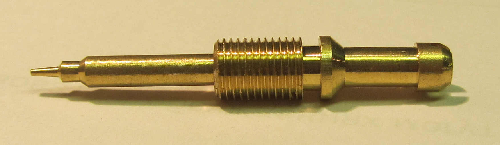

#312     Re: вопросы по Keihin 1 18 апр 2017, 10:12
Гена, на кейхине есть иглы двух типов поищи на форуме мы обсуждали (у меня вот такой-см. фото, резинка стоит за реьбой), но по-любому из иглы течь не должно! У меня хоть и побалтывалась уже игла до замены резинки, но ничего не текло. Надо посмотреть и прочистить все каналы ХХ. А иглы там не простые мне когда то наш клубень купил ремкомплект, оттуда я и брал.
винт СО.jpg [ 185.7 КБ | Просмотров: 13004 ]

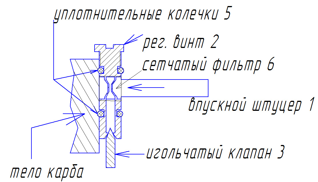

#318     Re: вопросы по Keihin 1 18 апр 2017, 17:13
Arhip писал(а) :
я про конусную , резиновую поплавковую иглу
Аааа, не понял сразу, так резинки то новые поставил и смазать надо было их, тогда бы легко завернулись, если резинки те, что надо!!!
Клапан никакой притирки не требует и должен держать. Если ты говоришь, что течет вверх, то значит не клапан не держит, а верхняя резинка!!!!!!, если клапан не держит, то переливает уровень в поплавковой камере и льется в диффузор. Там смысл всего устройства сделан вот такой см. рисунок, а сделано для того, чтобы не снимая крышки можно было бы регулировать уровень в камере!
Впускной клапан.jpg [ 229.7 КБ | Просмотров: 12984 ]
