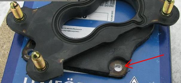

у меня такой фланец при закручивании на этой стороне болт не зажимается прокручивается, но прокручивается туго будет ли держать герметично? видать в впускном коллекторе резьба сбилась можно ли нарезать большую резьбу или сделать сквозную дырку в коллекторе?

#32     Re: прокладка (Фланец) карбюратора Кейхин 19 дек 2013, 11:20
Саня, а куда эта дырка у вас выйдет - снаружи или вовнутрь коллектора? Если вовнутрь, то совсем нежелательно... ты потом не загерметизируешь и будет подсос!!! Надо резьбу перерезать на бОльшую и все, оставить отверстие глухим, а во фланце дырку рассверлить.

#33     Re: прокладка (Фланец) карбюратора Кейхин 23 дек 2013, 07:25
А если на герметик посадить?
#34     Re: прокладка (Фланец) карбюратора Кейхин 23 дек 2013, 09:00
Не уверен... его постепенно вымоет, там же бензин и разрежение, хотя сейчас разные герметики есть, если найти анаэробный, который бензином не растворяется..., так а что за проблема сохранить глухое отверстие и только перерезать в нем резьбу???

#35     Re: прокладка (Фланец) карбюратора Кейхин 23 дек 2013, 09:57
да не хотелось бы курочить оригинальные детали, вроде бы не подсасывает герметик так для страховки
#36     Re: прокладка (Фланец) карбюратора Кейхин 23 дек 2013, 11:28
Не понял??? А просверлить насквозь и нарезать это не курочить???
