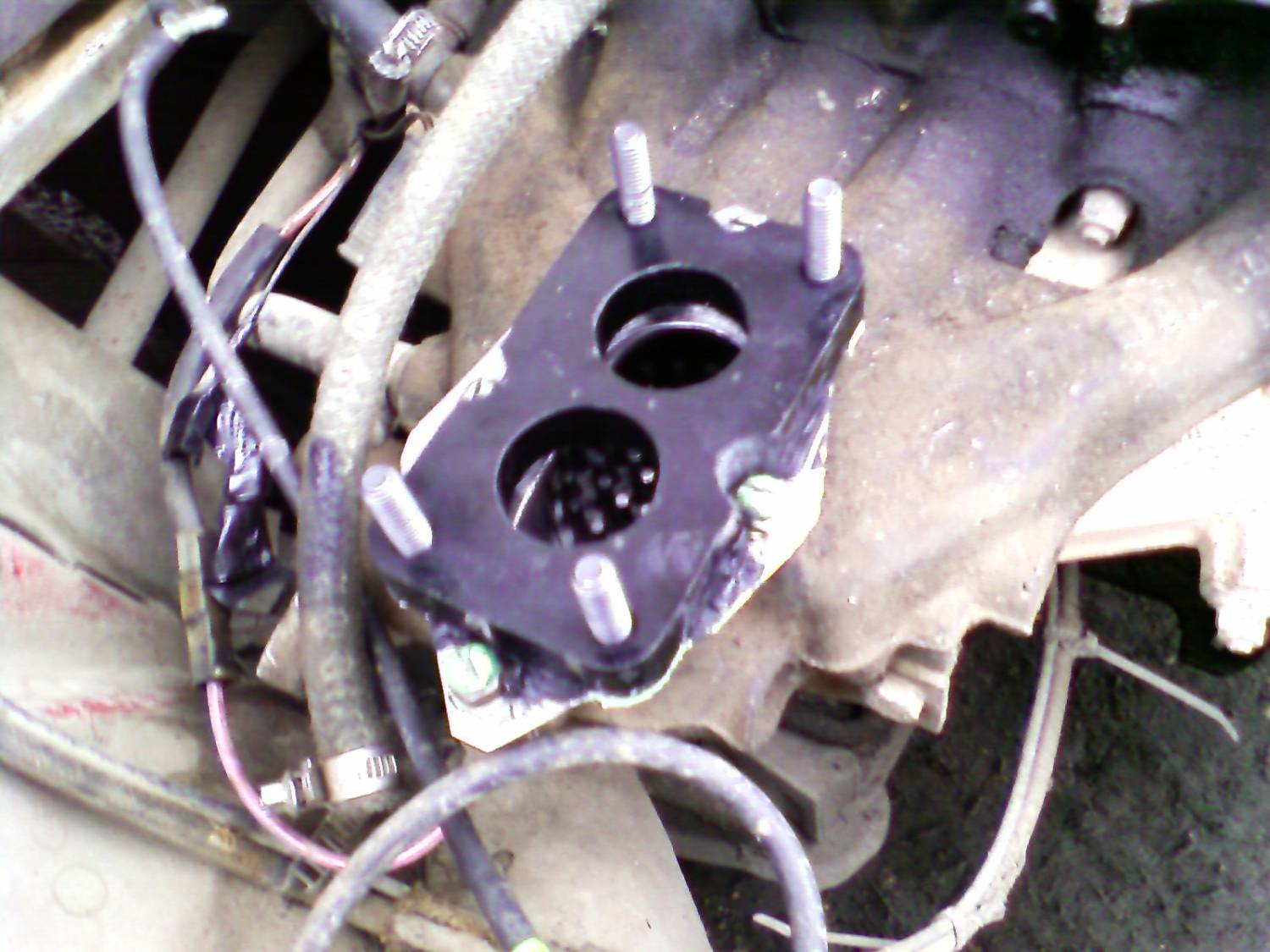

Добавлено (27.11.2010, 12:28) --------------------------------------------- ну Ч.Т.Д. проверил клапан, работает нормально, вкрутил и не притянул, завел холостые держит), начинаешь притягивать - глохнет, только мне не нравится что клапан без усилия затянут
Не завернутый клапан образует подсос воздуха в канал холостого хода. Будет затычка, при нажатии педали и перерасход. Клапан должен быть затянут без фанатизма но уверенно. А ты овернул винт качества на 2.5 оборота? И не завернут случаем винт количества.
ты прав, щас если резко нажать на педаль проваливается( может подложить шайбочку? или резиночку какуюнить?
Добавлено (27.11.2010, 16:48) --------------------------------------------- так, не удержался и потестил без воздухана. есть провал при резком нажатии на педаль, но если не брать это в расчет, то тачка прет, тяга бешанная, разогнаться правда не где было, но сотню набирает гораздо быстрее чем на кехе
