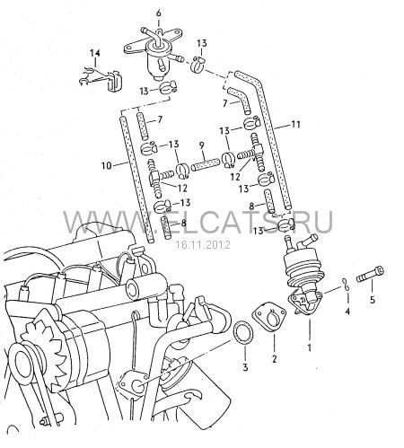

У меня родной насос и все остальные стояли без проставки текстолитовой под поз. № 2!!!
Раньше и на жопике , и на жиге, и на москвиче они стояли, а здесь ее НЕ было! Я считал, что тут и не надо..., а сейчас вижу, что когда то и ставилось.....КОГДА ??? Ну Оооочень интересно!!!??? Это нормальная теплоизоляция, я прекрасно понимаю, и хуже от неё не будет, но нужна она здесь или нет???!!! не очень понятно....... скорее всего лишним НЕ БУДЕТ, но с самого начала подумал, что в этом месте на этом ДВС температурный режим не тот, что надо ставить!
Здесь возникает только один вопрос - мне покупать нужно такой же, если использовать с проставкой или с более длинным рычагом????????????????????????

Валера!!!. У меня стоял родной Питбург с проставкой. Я поставил сейчас Мейле 1001270003. тоже с проставкой. У меня двигательSF. По идее должна проставка быть как теплоизоляция.

Коля, я вроде понимаю, что с ней лучше должно быть..., но на моем С РОЖДЕНИЯ не стояло??? Вот поэтому и вопрос...просто интересно... Теперь либо выточу, либо куплю вашу..., просто не задумываясь ездил и все!!!

Валера!!!.. В экзисте смотрел топливный насос Мейле, что я себе ставил. Он идёт и на твой двигатель. Но у меня стоит с прокладкой. Или в твоём двигателе промвал расположен по другому ( что моловероятно) или в насосе, что стоит рычаг короче.Тогда тебе подойдёт такой же тип насоса как у меня, только с проставкой. Точить в принципе наверное не стоит, проставка недорогая.

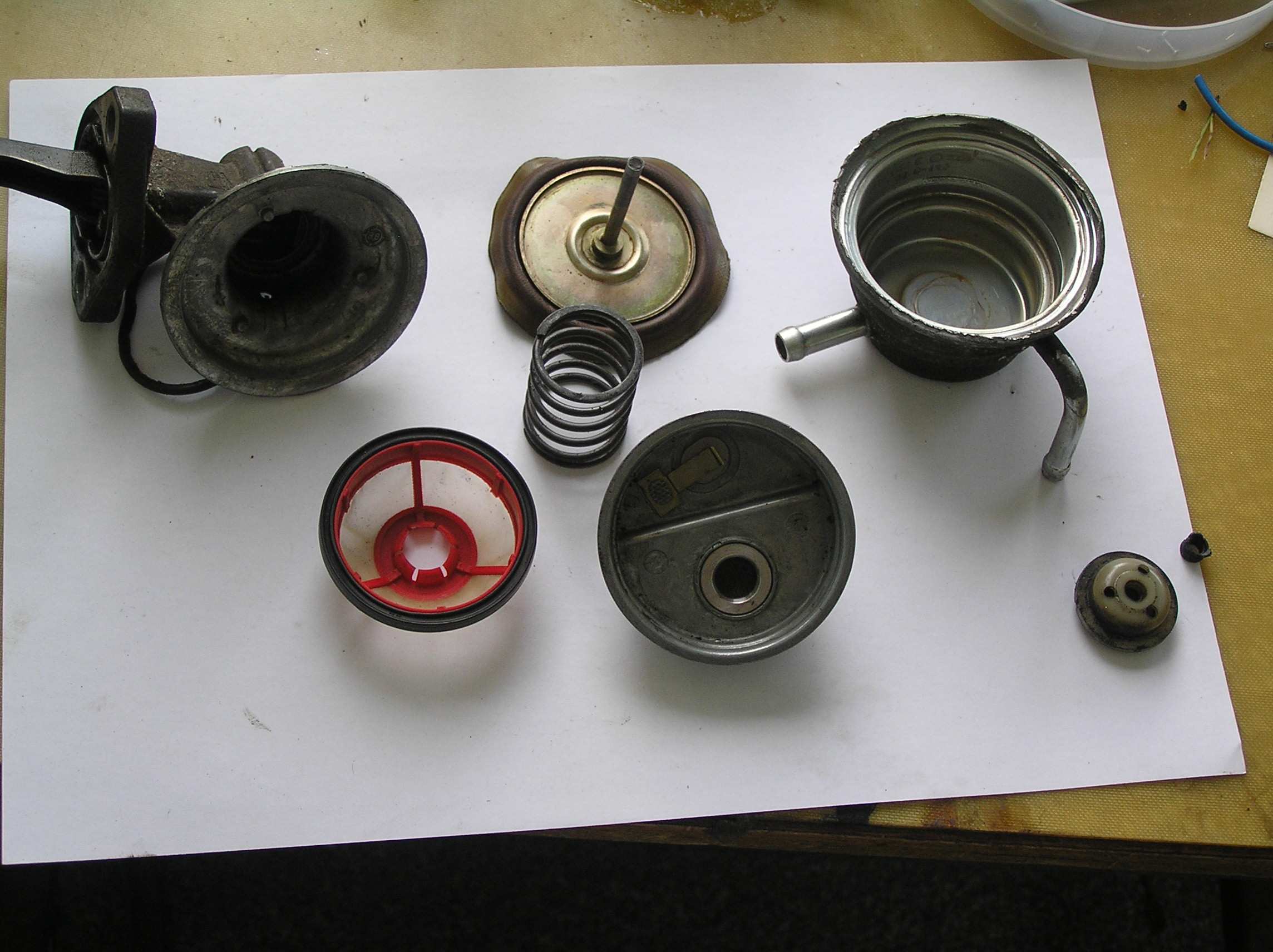

Саня, меня это подивило в свое время, но я решил похвалить бургеров, что они так грамотно сделали, что её не надо!!!
А что стояло, сейчас не помню, вот он разобраный!

Валера, я думаю, что этот фланец нужен не только как термоизолятор. У тебя получается, что толкатель насоса глубже входит внутрь (на толщину фланца). А следовательно и эксцентрик будет выше поднимать толкатель (возможно даже до упора), так как будет находиться ближе к оси толкателя. А толкатель в свою очередь будет чрезмерно нагружать мембрану. Может поэтому все деформации ? Кстати вспомни Жигули. Там выход толкателя регулируют путем подбора прокладок. Одна теплоизоляционная стоит постоянно, а из двух (разной толщины) выбирают одну. Правда, уже не очень точно помню, но как-то так.
