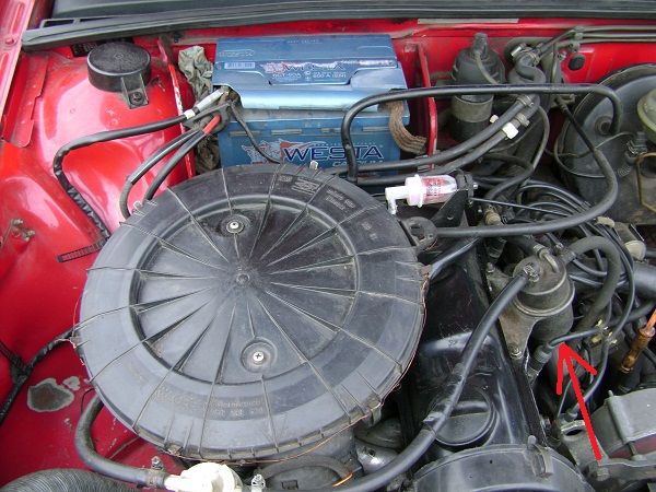

Да вряд ли за пару дней разьест шланги даже если и подмешивают чего. Ты же их заменил. А вот полный и половина бака интересно, по этому поводу что то никаких идей не возникает. Может стоит все таки ресивер продуть хорошенько, хотя я ни разу не слышал что бы он забивался

#12     Re: Давление бензина 24 авг 2012, 10:33
Reno писал(а) :
Насос менял 2 месяца назад - Meyle 100 127 0003
При нынешнем качестве запчастей я не удивляюсь теперь ничему
Reno писал(а) :
Так почему на половину бака и меньше все сухо?!
Этому у меня нет никакого объяснения. Может, просто совпадение?
Reno писал(а) :
А возможно такое - так как бензин у нас в стране совсем г..но, е го мешают всякой химией и тем самым разъедает шланги и тд.
Ну я думаю, здесь в первую очередь всё зависит от качества шланга... Я как-то раз на авторынке купил "типа бензо и масло стойкие", через месяц потрескались ужасно и развалились бы окончательно, но вовремя заметил и заменил.
#13     Re: Давление бензина 24 авг 2012, 10:43
И еще Ринат, новый насос это еще ни о чем не говорит, все таки подозрений больше именно на него. Здесь Саня прав сто раз, тем более что это Meyle!!! Я этой фирме не доверяю, у меня шаровая Meyle прошла всего то 12 т. км, а разбилась так что можно подумать все 120 т. , почти выпадала!!!! :shock:

#14     Re: Давление бензина 24 авг 2012, 10:51
Вот с этим я согласен, возможно шланги которые купил сомнительного качества - это возьму на контроль!
#15     Re: Давление бензина 24 авг 2012, 23:15
Ринат, Я думаю мудрить не надо...ребята уже все написали-течет сам насос.... менял ты его ...нет...не важно, а если менял, то на хреновый!!!!! Если точно бензин, то другого там быть и не может - вот масло да...может быть..разное...!!!!
