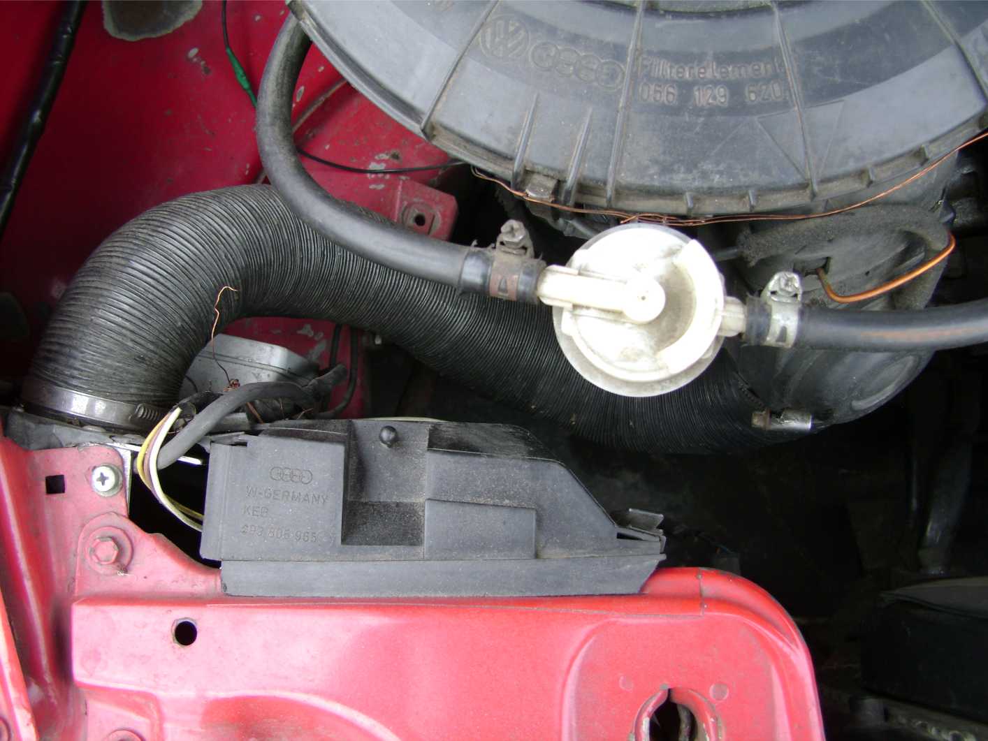

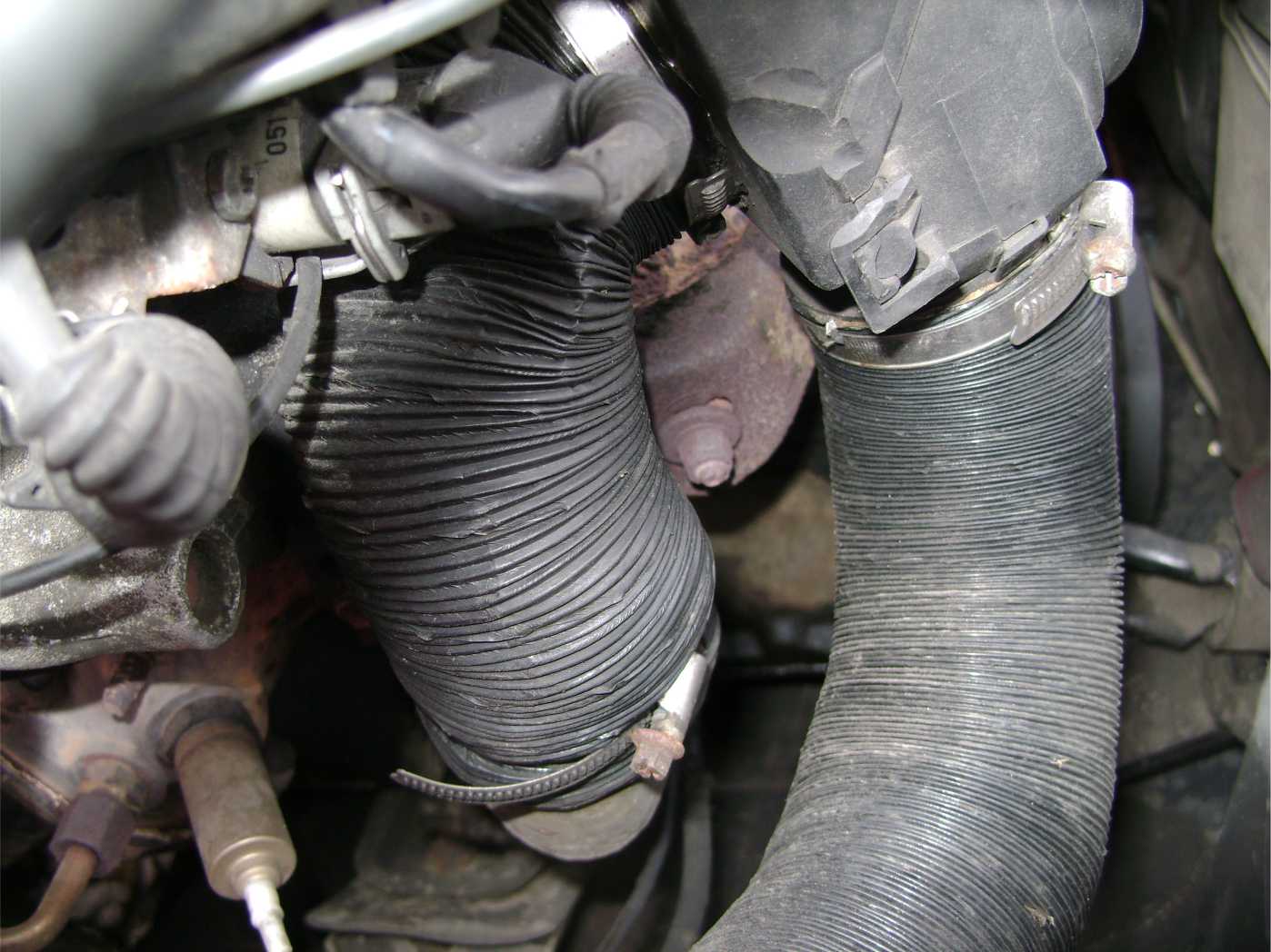

Пытался найти на форуме свое фото и никак выкладываю еще раз. Фото делал не специально, поэтому какие есть.

#17     Re: Подогрев воздуха Keihn 2 21 фев 2011, 22:17
Костя, на верхней картинке, которую Юра выложил, правая гофра подсоединена к коробке, в которой находится заслонка. Верх коробки ( здесь не виден) подсоединён к кастрюле..
madest писал(а) :
гофра напрямую насаживается на кастрюлю без блока с заслонкой
А как ты гофру подключил? Там ведь овальное отверстие на входе кастрюли. По идее, диаметра гофры не хватит, чтобы надеть. Я выше ещё про кожух спрашивал. Нашел? Левая гофра как раз на него надета.

#18     Re: Подогрев воздуха Keihn 2 22 фев 2011, 12:01
:) Спасибо за фото! Выход на кастрюле овал, но у меня походу гофра не родная потому как натягивается на овал и держится хомутом......
Теперь вопросы:
Правая гофра (фото1) подсоединена к коробке с заслонкой - вопрос работа заслонки ? ручная или есть какой то терморегулятор который переключает заслону и есть ли какое то вакуумное соединение с карбом? (Буду брать кастрюлю судя по всему на разборе вместе с коробкой где заслонка, хочу понять как проверить работоспособность заслонки)
И теперь главное левая гофра (фото1) - верхний край вставляется в коробку с заслонкой, но вот что с нижним на фото не понятно??? по словам Игоря я понял что там должно находится крепление какое то, на чем оно держится и какая функция, стоит ли какой нить подогреватель, как собственно получаем теплый воздух ???

#19     Re: Подогрев воздуха Keihn 2 22 фев 2011, 13:42
 ...не торопись. Насмотрелся на ТАЗовскую систему...
Заслонка "горячий- холодный" расположена на выходе кастрюли т.е. на слияние двух гофр. На второй фотке виден корпус её.
У меня гофра толькоодна ,  вниз уходит на забор воздуха с коллектора.
#20     Re: Подогрев воздуха Keihn 2 22 фев 2011, 14:08
Костя, если будешь брать на разборке, то проверь заслонку. На коробке есть штуцер. Надеваешь на него шланг (резиновую трубку) и втягиваешь воздух ртом. Заслонка должна открыться. Затыкаешь языком отверстие в шланге, заслонка должна оставаться открытой. Если закрывается, то мембрана рваная. Язык убираешь - заслонка захлопывается. Заеданий при открытии/закрытии быть не должно. В кастрюле на дне должен стоять терморегулятор. Вот его тебе будет проверить сложнее, так как он может быть не настроен, раскручен и как я понял, ты с ним никогда не сталкивался. Но хотя бы, чтоб он был. Насчет левой гофры я писал, что должен быть жестяной кожух на коллекторе с небольшим патрубком, на который надевается гофра. Никакого подогревателя. Посмотри как на ВАЗах для примера. Принцип тот же. Кожух тоже на разборе ищи.Изображение Это терморегулятор. Снизу у него должны быть два штуцера. Что не ясно спрашивай. З.Ы. Терморегулятор желтого цвета
