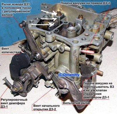

Мужики, нужен совет.Только что смотрел карбюратор у брата на машине. Кейхин1. Проблема в следующем.После того, как глушишь двигатель, минуты через три начинает постепенно влажнеть площадка под воздушным жиклером (отмечена верхней белой стрелкой). Далее намокает ребро и внизу стенка (средняя стрелка). Далее малый диффузор и распылитель (нижняя стрелка).Также видно, что ребро прокладки тоже мокнет, как раз до канала подачи вакуума к штоку экономайзера, то есть до перегородки между камер. Во второй камере сухо. Брат завтра уезжает на неделю и днем подгонит мне машину. Так что ближе к вечеру сниму карб. Но пока есть время решил узнать, может кто сталкивался с этим?

Сообщений: 606

Валера, ты думаешь, что я за три минуты не сниму крышку кастрюли, чтоб увидеть, что там намокает? То, что указано стрелками, очень хорошо просматривается.Фотография не моя, мои только стрелки. А снимать все равно надо будет. Брат сказал, что ДЗ заедает .

Валера, да ничего я не вылавливаю. Я же писал, что приехал брат, сказал, что заедает ДЗ и что диффузор намокает, когда движок заглушен. Вышли, завели, через пару минут заглушили. Снял крышку фильтра и через 2-3 минуты увидел, что действительно намокает. Пообещал ему завтра все проверить. Заслонка действительно глючит, а про намокание задал вопрос. Фото взял у дяди Димы, а стрелки сам нарисовал. Вот и всё! Естественно, разобрать до того состояния, как на фото, за 3 минуты не успеть .

Игорь, А прокладка под карбом штатная резиновая или...? Здесь наверное главная причина это изгиб плоскости стыковки карба с крышкой. У меня она выгнута мама - не горюй!!! Все потуже, да потуже притягивал карб, а когда сообразил на плоскостность глянуть - было поздно...при этом пока мне и не придумать, как это можно исправить...А дальше получается, что прокладка не прижата, а отсюда и потеки...Правда не очень понятно, почему из диффуэионных трубок он вытягивается наверх??? Это может быть в первую очередь при повышенном уровне в поплавковой, ну и наверное при перегреве карба и тогда выдавливании при остывании, ну и больше ничего на ум не приходит вроде...

Валера, я этого со вчерашнего для и боюсь. Но, к делу! Снял карб. Пока откручивал, отметил для себя, что он достаточно чистый. Но когда поднял его, то наступило мгновенное разочарование. Такого давно не видел. Все рычаги приводов,шайбы, пружины (особенно), короче всё в грязи. И грязь уже задубевшая, как корка. Особенно между витков пружин. Поэтому не мудрено, что ДЗ первичной камеры иногда застревала. То-то брат и говорил, что если на хх газануть и педаль бросить, то гонит когда 2000 об., когда 2500. Короче тут и обсуждать нечего. Ну, брат! Я понял его действия. Он сверху карб польет, например карбклинером, протрет, все блестит, как у кота. А то, что вся эта муть вниз стекает и забивает все, что должно двигаться, ему до фени. Так же перед снятием карба обнаружил, что хоть воздушная заслонка и закрывается полностью, но до риски на кулачке остается ещё примерно 3мм. Следовательно при холодном пуске ДЗ открыта меньше, чем надо. И это исправим! Заодно завтра, когда буду ставить карб, облегчу ему машину грамм на 200. Имею ввиду наконечники ВВ проводов. Ведь сколько раз говорил ему! Только что домой пришел. Сейчас часок посижу и начну курочить.
