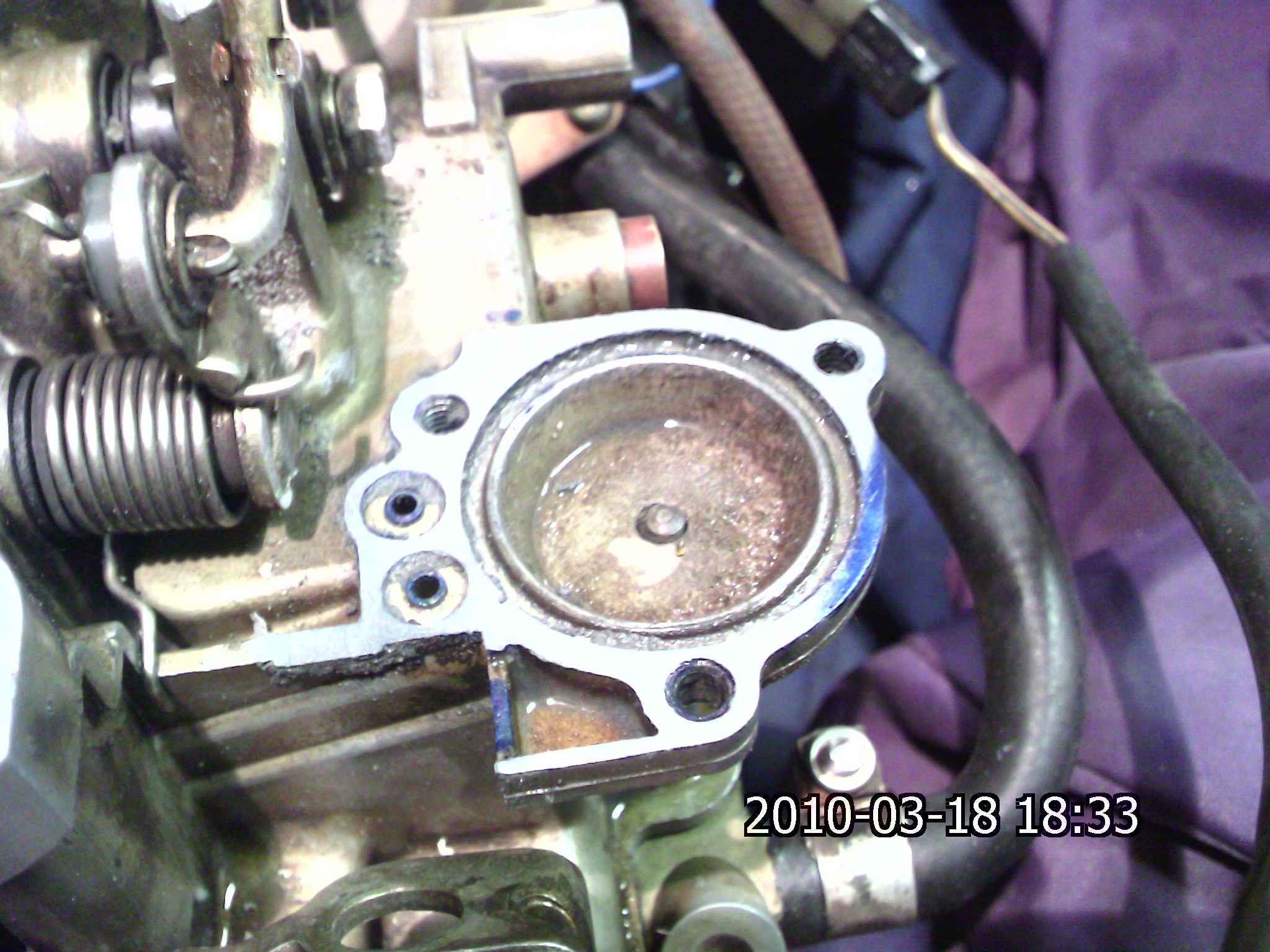

Так как новый пришлось положить на полку, поставил старый Кейхин 1.
Но в нем обнаружилась проблема и опять с ускорительным насосом. Бензин из него течет в том месте, где прикручивается его нижняя часть на трех болтах. Внутри стоит пружина и 2 резиновых колечка. Все новое, поставил с нового карбюратора. 3 болта затянул - дальше некуда, а бензин течет. При нажатии на на рычаг сверху, вытекает наружу снизу. В чем может быть проблема? Думал, может из насоса дальше не идет бензин, так машина при этом работает.

Нижнюю часть, которая на трех болтиках, снимай, и на мелкой-мелкой наждачке и на ровной плоскости выводи в ноль, Все уже обсуждалось, Потом при установке в канавку, куда заходит край от мембраны, положи нитку по кругу, пару кругов.

Слава, вот это главной причиной и является!!!!!!!!!!!!! Затягивая сильно винтики мы изгибаем уши крышки и вминаем в тело, портя и его (затягивать надо легко, только чтобы уплотнения заработали.). Намажь крышку мелом или синькой (можно и маркером) и приложи - оттиск покажет проблему! А притирать придется не только крышку, но и тело карба под нее - это работа кропотливая.Вот фотка, как у меня было.

Большое спасибо. Завтра займусь, А то уже неделю пешком :-) Я нижнюю часть ставил с нового карбюратора , все равно течет. Получается, что шлифовать надо площадку на самом карбюраторе. А затягивал я действительно очень сильно.
